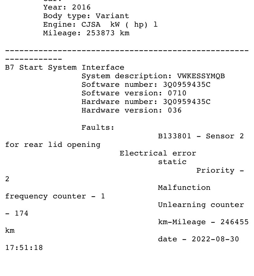

Ühesõnaga. Äkki siiski alustaks arvutiga?
Postitusi: 2371
Tänatud: 134 korda
Passat B8 universaal Easy Open
Viga aktiivne
Postitusi: 2371
Tänatud: 134 korda

miilits kirjutas: ↑20 Nov 2022, 13:18 Viga aktiivne
Tänud miilits abi eest!
Mingi malfunction seal anduritega on. Kui tõstukile saan, siis tegelen edasi.
