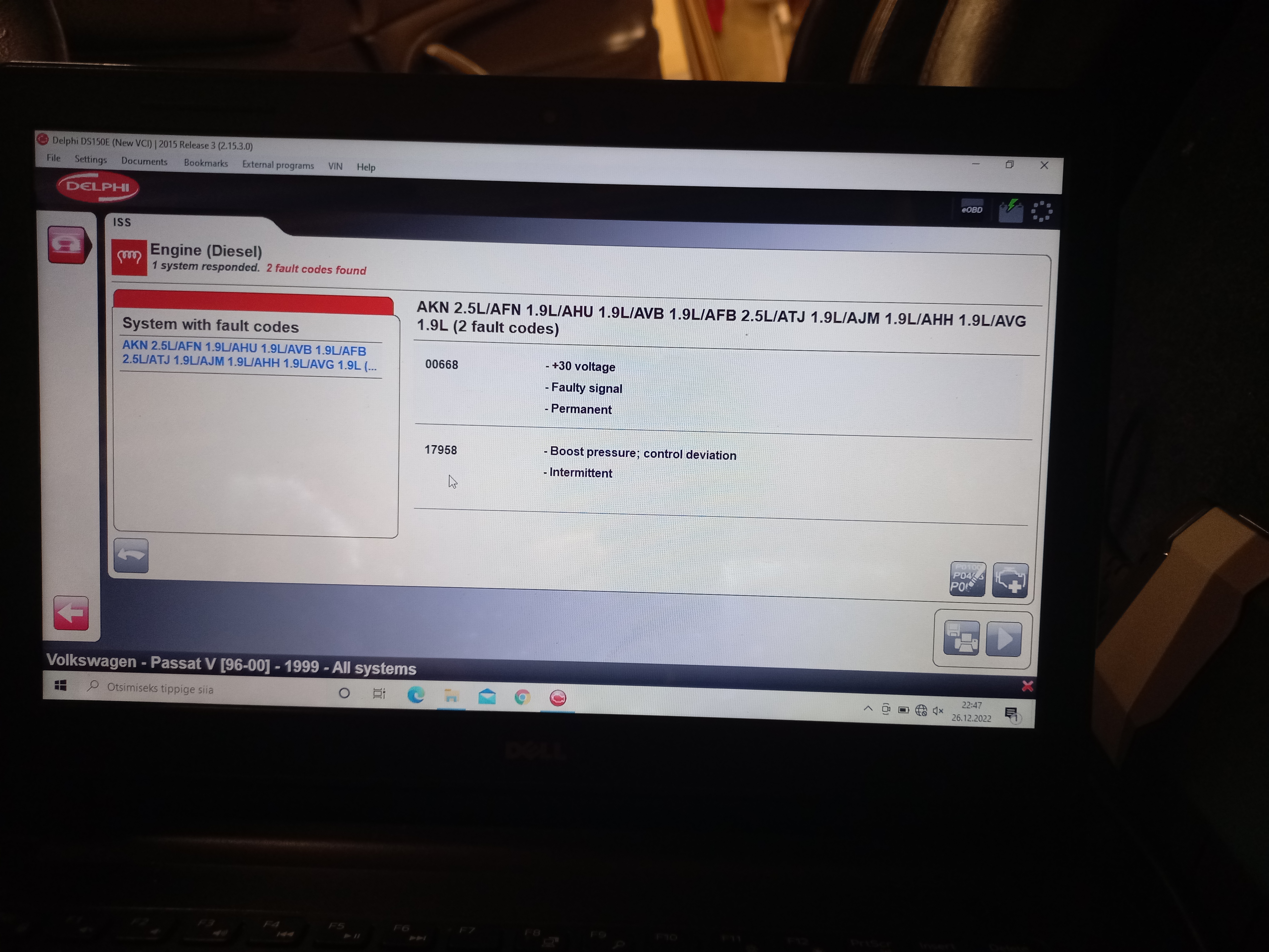

Tere,passat b5 1.9 81kw.
Auto läks väga uimaseks,1-3 käik enamvähem tõusevad pöörded normaalselt.
Aga 4 ja 5 käik pöörded enam yle 2000 ei liigu ,kiiruseks jäi siis 100. 2 minutit gaas põhjas sõita siis ehk 110ni tõusis kiirus.
Turbo vigane või täiesti ära? Pigem mingi vaakumleke kuskil vms?
Panen pildi ka veakoodist.
Peale veakoodi kustutamist nüüd võttis turbo taha uuesti ja liikus enamvahem nagu peab ,ning pöörded läksid yle 2k. Arvatavasti mitte kauaks :D
Mis kõik üle vaadata nüüd ? Tartus ehk keegi asjamees viitsib üle vaadata-korda teha?

17958 boost pressure ; control deviation
Intermittent

Alusta veakoodidest - internet aitab päris hästi mida kontrollida ja üle vaadata.
Postitusi: 3031
1.9 81kw mootoril jöud ja turbo kadunud
Pakun varjanti, et turbo plaat on kinni jäänud,need mis labasid liigutavad. Nii on juhtunud.
Viimati muutis etnies858, 04 Jaan 2023, 22:29, muudetud 1 kord kokku.
Põhjus: Muudetud
ryan
Postitusi: 2135
Liitunud: 25 Aug 2008, 21:51
Tänanud: 29 korda
Kõige pealt tuleks kõik voolikud välja vahetada, et vältida sellest tulenevat viga.
Kontrolli turbo küljes olevat varrast, kas see liigub piisavalt kergelt ja kui sa jõuad seda ise lõpuni liigutada siis on ok.
Kui mitte siis on labad kinni jäänud, vaakumvoolik enne küljest võtta, ilmselt on lihtsam liigutada. Raskelt käia ei tohi.
Labadega osa on vahetatav ja see maksis mingi hetk ca 75 eur.
Vaakumklapp selle varda küljes tuleks ka üle vaadata, võib olla läbi roostetanud.
Ja siis jääb juhtklapp ise, üks või teine.
Alati võib midagi veel olla.
Ise remontida ei oska, siis vii töökotta!
Postitusi: 3031
Parandan enda eelmist juttu. Mitte plaat ei ole kinni jäänud,vaid plaadi küljes olevad labad on kinni. Piisab,et üks on kinni ja kogu ahel on kinni. Siia maani pole olnud olukorda,et vaja poodi minna.uue järgi. Lihtsalt töristamise viga. Võllile kitib tahma ja siis ,,viimases,, servas,kus vähe liikunud,kiilub kinni.Räägin võllist. Sealt edasi tuleb varras.
