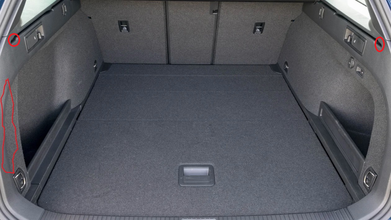

Auto Passat B8 universaal ja mureks pagasikate. Nimelt on pagasikatte puhul võimalus, et kui avad tagaluugi, siis taganeb pagasikate nii öelda keskmisse astmesse (poolenisti avatud). Kahjuks lakkas töötamast pagasikatte automaatne liikumine. Keegi oskab arvata, kust viga otsida? Pigem on mehaaniline viga, kui tarkvara. Kas probleem võib olla selles, et pagasiruumis kui võrrelda vasakut ja paremat poolt, siis vasakul poolel on küljepolstri ja plastliistu vahel vahe, kuid paremal pool on liist ja polster tihedalt üksteise vastas? Kuidas see süsteem üldse töötab? Mis seal selle käsu annab, et pagasikate avades tagasi liiguks? Lisan ka foto. Punasega ala on see, kus vasakul pool on polstri ja plastiku vahel selline vahe, et sõrmed mahuvad vahele ja paremal vastav vahe puudub. Tänan kõigi mõtete ja abi eest!

punasega märgitud asukohtades on hoovad, mille liigutamisega see kate ettepoole liigub. Pigem on nende mehhanismis asi. Tootekoodid, mille poole vaadata (3G9862159 ja 3G9862160).
