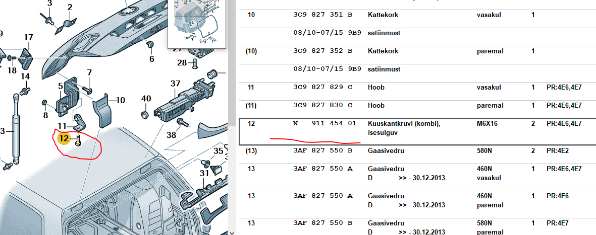

Olen paaril korral näinud, et hooba ja hinge ühendav polt on lihtsalt pooleks läinud. Ilmselt on sinna keegi "remondi mees" vale tugevusega poldi pannud, originaal ei tohiks järgi anda.
Tegu kõigest 6mm poldiga :
