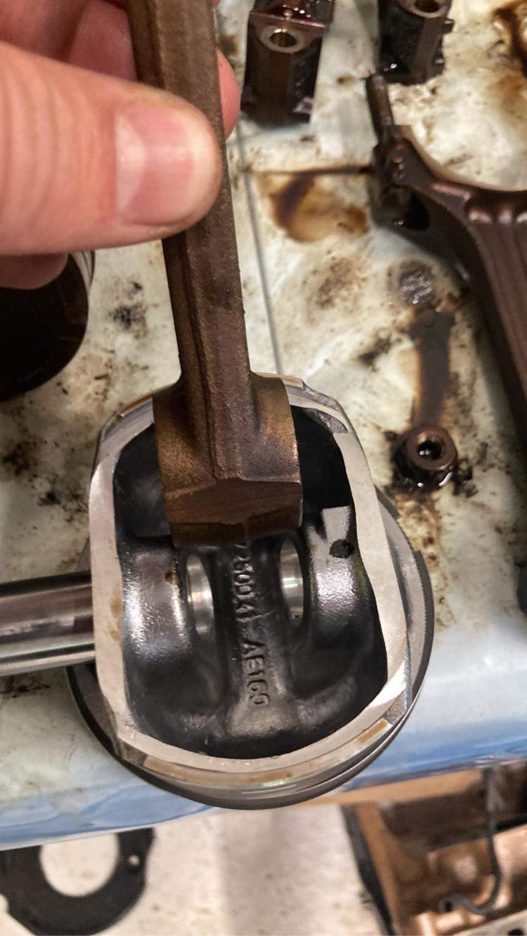

Hakkasin kokku panema ja nüüd avastasin et kolb ja keps ei lähe kokku.
Pika jutu lõpuks ongi küsimus kas mõnelt teiselt mootorilt on saada 19mm sõrmega ja 144mm trapetskepsu või tuleb minna sepiskepsu teed?

Ikka tunduvalt rohkem jääb puudu kui paar mm. Ei lähe üldse vahele ja kolvil läheb üleval kitsamaks kuid kepsul ei lähe.
Mõtlengi äkki on mõnel 1.8t mootoril kepsud teistsugused mis sobivad.

See lingil olev keps sobib aga mõtlengi kas mõnel mootoril on tehasest ka sellise trapets kujuga tulnud ja samade mõõtudega või pean sepiskepsud ostma.
Need mõlemad väidetavalt sobivad mk4 golfile sellelt lehelt vaadates.

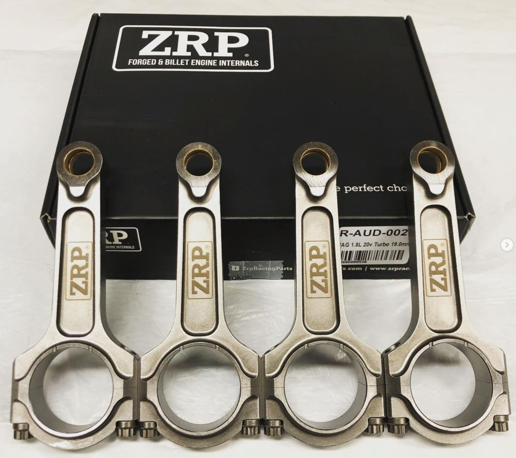

Uuemad 1.8T mootorid on 19mm sõrmega ja kolvid juba trapets otsaga kepsule.
Kui huvi, siis mul on tutikas komplekt 19mm sõrmele ja trapets kujuga ZRP sepiskepse olemas, mis võin maha müüa (550.- eur).
