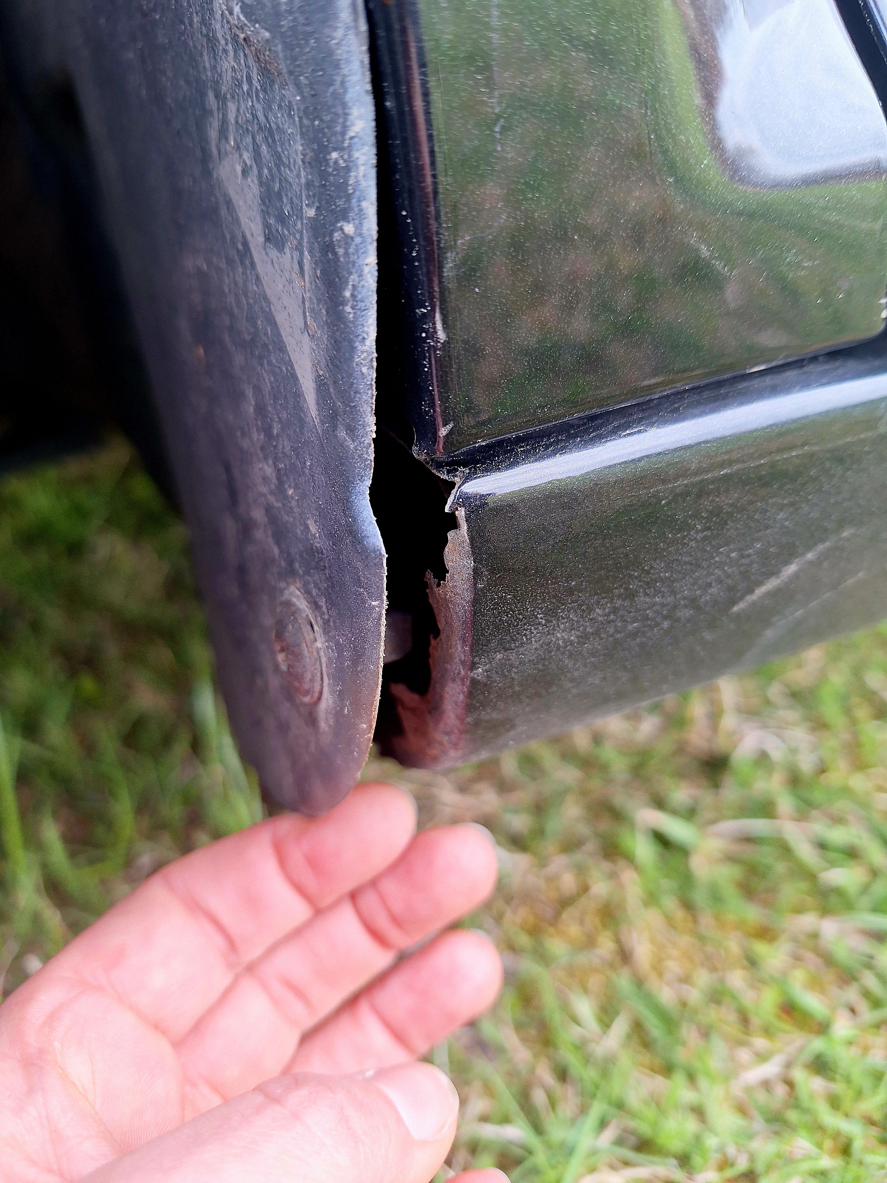

AGA selline koht jäeti, kus logar ei saa karbile kinnituda. Kas on ok, et nii jäeti või oleks saanud midagi sellega teha ja kas/mis probleemid võivad tulla, kui nii jätta? Mul tegijaga kokkulepe olemas, et vaatame üle selle, aga küsin siit arvamust ka.

Sai suur tulekahju kustutatud (tiivad, karbid, juhiuks, lingid) ja see oli ulme, mis autol seestpoolt välja tuli - rooste, silikoon, pahtel, makroflex, sinine töökoja paber

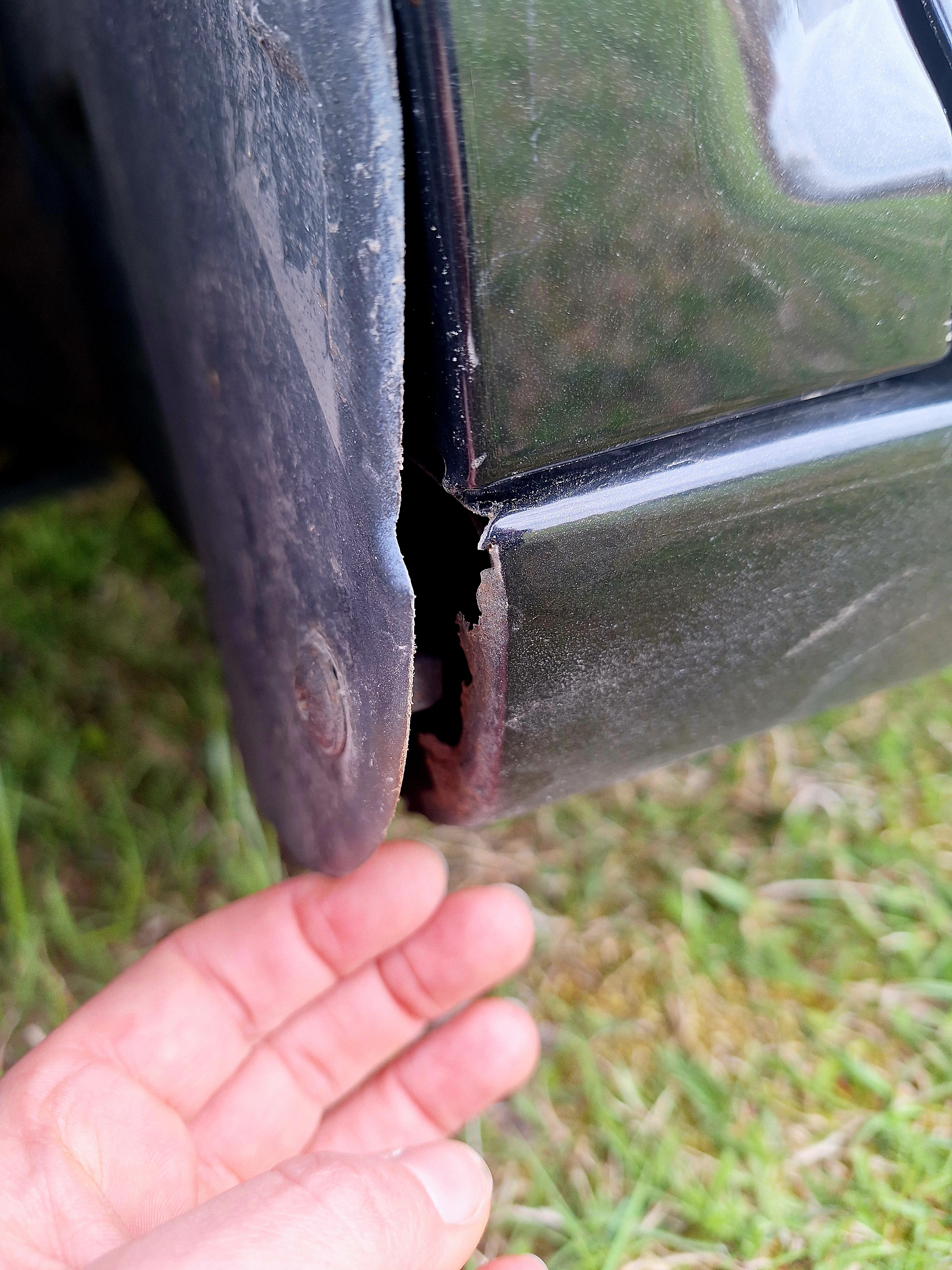

Siililegi selge, et selline küljekarp/karbiots oleks vaja välja vahetada.
Praegu on lihtsalt rooste peidetud ja üle värvitud.

Ohjah...ütles, et parempoolne vajab vahetamist, vasakpoolse saab parandada. Ma selline hea algaja, ei tea, mida nõuda ja oodata.

Kahjuks tarkus ei aita siin midagi, siin tuleb karbi ots välja vahetada.
Selline remont on kliendi mõnitamine.
Kui on jube soov samasse kohta tagasi minna, siis vähemalt osaliselt komplekteerimis ja värvitööd peaks saama tasuta, sest see mis hetkel tehtud on kliendi raha raiskamine.

Mul kogu see praegu tehtud komplekt läks 1000 (vahetatud parempoolne karp ja vasak esitiib, parandatud vasak karp, parem tiib, kõrvalistuja uks, juhipoolsed lingid). Väljast paistis 500, aga seest tuli välja topelt. Ja see oli tõesti ränk, mis sisu sealt vastu vaatas, müts maha Lauri ees, et võttis ette ja tegi korda ja tegi tegelikult hästi ka. Oleks võinud ka vasaku karbi vahetada, kuid vähemalt logar on nüüd kinni ja saab järgmiseks kevadeks valmistuda.
