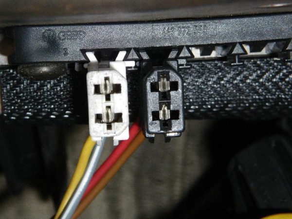

T4 2,5 bensukas ajab pea halliks, nõuandeid?
Lugemata postitus Postitas Laiskloom666 »
GTI kirjutas: 01 Aug 2024, 14:44 Vigane lambda on ka selliseid asju põhjustanud, võid prooviks pistiku lahti võtta. OBD peaks sel olema veel 2+2 pistikust?
Seda pistikut olen kasutanud jah. Sellega näen ainult lahtikäinud pistikuid, vb on kehv veakoodide lugeja. Lambda peale olen ise ka mõelnud. Saab kuidagi lambda andurit koduste vahenditega kontrollida ka?

Analoogtestriga saaks vaadata kuidas signaal käitub (peaks kõikuma jämedalt 0,1...0,9V vahel). Kui töösoe lambda signaal on paigal ühel väärtusel siis on ta kutu.
NB. Digitestriga ei soovitata kallale minna, kuna nende sisemised parameetrid võivad autole kahju teha. Parem konsulteerida mõne autoelektrikuga.
Mis juhtub kui lambda lahti ühendada, kuidas pöörded käituvad?

Võtsin eile lambdal pistiku tagant ära, muutust ei miskit.
Õhulugejat sellel mudelil ei ole jah. Tühikäigu lüliti on kontrollitud ja töötab. Gaasiklapi asendi andur on uus, enne seda sai proovitud ka ühte kasutatut, sellega ei muutu ka midagi. Kuna mul on teine mootor koos juhtmestikuga kõrval, siis olen kõiki võimalikke asju vahetanud ja mingid asjad veel uued ka ostnud :thumbup: lahendust ei leia :)
Endale hakkab ikka rohkem tunduma, et tegemist on vigase ajuga. Iseenesest on teine aju ka kõrval olemas, aga sellega läheb korraks käima ja sureb kohe välja. Ilmselt on immo peal. Minu omal immot ei ole. Kas Eestis keegi ECU-dega tegeleb ka? Et viskaks pilgu peale ja teeks kasvõi kahest ühe vms.

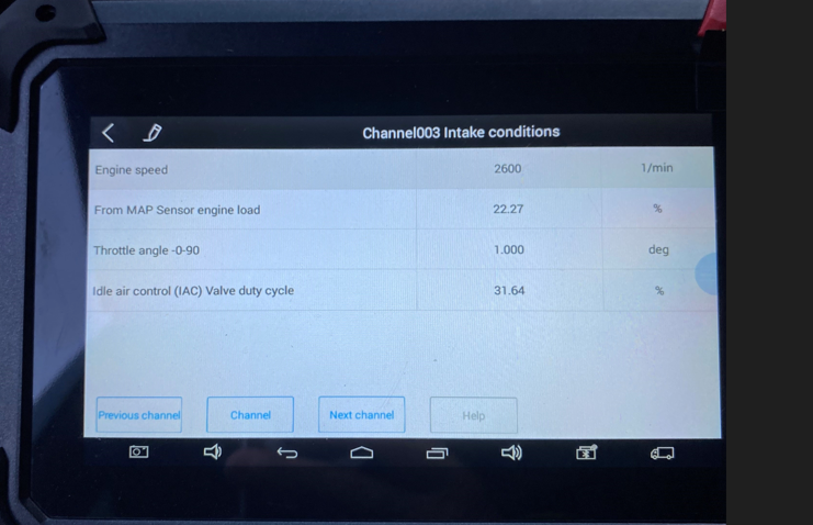

Pekki, olen asjadest natuke valesti aru saanud. Sellel kiviaegsel pilli saab arvutiga ligi pisut rohkem kui lihtsalt vigade lugemine. Aga ma pole väga diagnostiga kokku puutunud ka :roll: Igal juhul, tõin eile uuesti arvuti koju ja panin järgi, kustutasin ära paar lahtise pistiku veakoodi ja tagasi need ei tulnud. Ja siis leidsin üles LIVE DATA :clap: Ja siis läks huvitavaks... Targemad võiksid nüüd kommenteerida.
Ütlen siis niipalju, et mootor oli külm, õues kuskil +17 C` ja pöörded 900 rpm. Gaasi andes läksid pöörded datas väiksemaks, samuti mootori soojenedes läks temp madalamaks. Lõpus oli temp -31C. Positiivne on see, et gaasiklapi andur ja lüliti töötavad, sest need näitasid LIVES mõistlikke väärtusi. Temp andureid on sahtlis 4tk, neid olen vahetanud kõiki. Ilmselt anduris endas viga ei ole.
See viitakski nagu ajule siis, kui andurid korras, aga aju näitab villast.

Sain aru, et sul teine aju olemas, siis lase sealt IMMO välja kirjutada, ilmselt kiirem ja soodsam variant.
Tegelikult kui teine aju olemas siis idee poolest külge ühendada ja vaadata mis live data andmeid see näitab? Käivitada ei saa aga süüde sees peaks live data ikka ära nägema?
võiks mõne korraliku aparaadiga enne sama live üle kontrollida ja tollel ipadil oli siis 2+2 pistik olemas?
volksusees1 kirjutas: 08 Aug 2024, 09:58 võiks mõne korraliku aparaadiga enne sama live üle kontrollida ja tollel ipadil oli siis 2+2 pistik olemas?
Ilmselt proovingi enne praeguse ajuga ilma käivitamata LIVE DATAT vaadata ja siis vahetan aju ära. 2+2 ülemineku tellisin kunagi E-bayst, ipad on mingi suvaline Hiina junn, mille sõber paar aastat tagasi Alist tellis. Aga üllatavalt palju saab sellega teha, mida rohkem nüüd viimastel päevadel sellega pusin olen, seda rohkem asju avastan :D

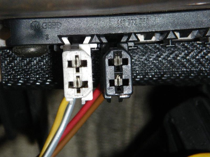

Proovisin eile teist aju peale, LIVE DATAS samad numbrid. Seega võiks arvata, et pigem asi mingis anduris ikkagi? Viskasin prooviks mingi vana temp anduri lihtsalt pistiku otsa ja temp läks normi, ehk siis temperatuuriprobleem oli ikka anduris, mingil põhjusel 2 ?! uut andurit näitavad mingit jama.
Küll aga on küsimus pöörete näidu kohta. See näitab mõlema ajuga ja seisva mootoriga ca. 3300 rpm. Tühikäigul 2600rpm. Gaasi andes pöörded vähenevad. Teab keegi targem, et kust ECU üldse pöördeid loeb? Tahhokas näidab korrektselt.
