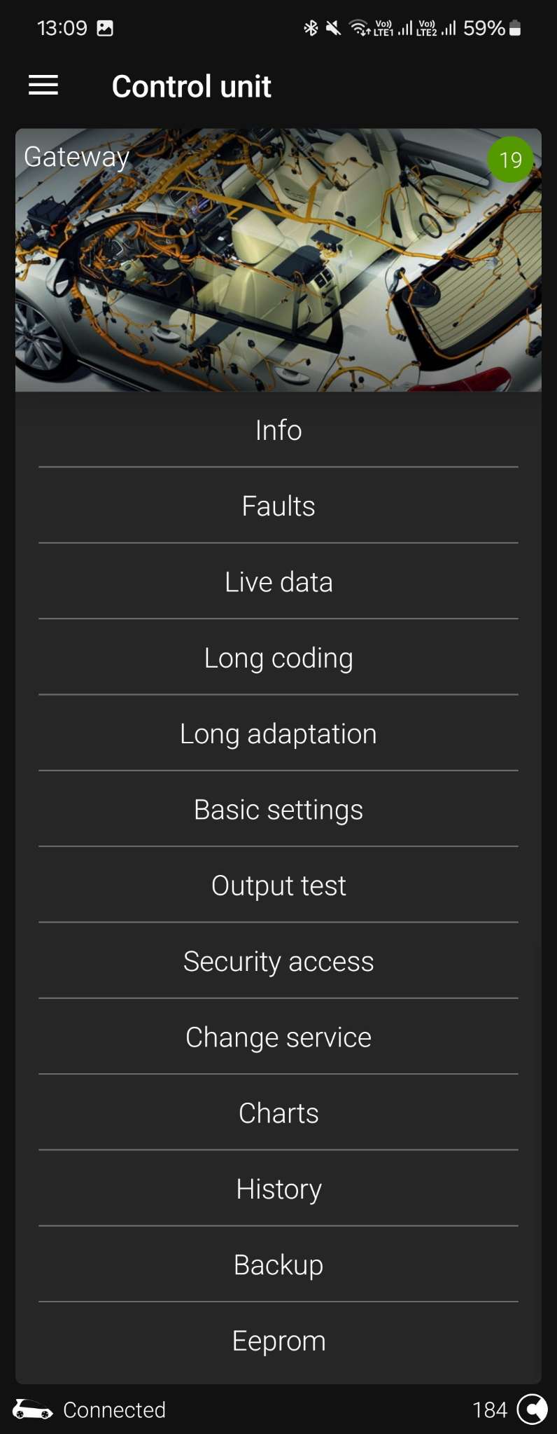

Olen hädas autol akutüübi muutmisega pärast aku vahetamist. Eelmiseks akuks oli EFB+. Uueks AGM. Netist leitud juhendite järgi peaks olema Moodul 19 -> Adaptation -> Battery Technology. Aga mul on Moodul 19 -> Long Adaptation ning seal ei ole Battery technology valikut.

Kui keegi oskaks mind edasi juhendada, et kuhu suunda vaadata, siis oleks väga tänulik.

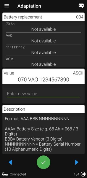

Aku tüübi muutmine OBDEleveniga
Ega seda pole proovinud:
Moodul 61 (Battery Adaptation/Regulation)
Select "Long Adaptation," enter channel number 4 and hit “Done.”
Tap on the "Value” field to insert your battery information. Input the first three digits for battery capacity, followed by a space.
Add the three symbols for the manufacturer code, another space, and the 10-digit serial number. That's it!
If your new battery is different from the old one, go back to the “Battery Regulation” control unit and select “Long Coding.” Update the battery type to the correct one, then slide right to confirm.

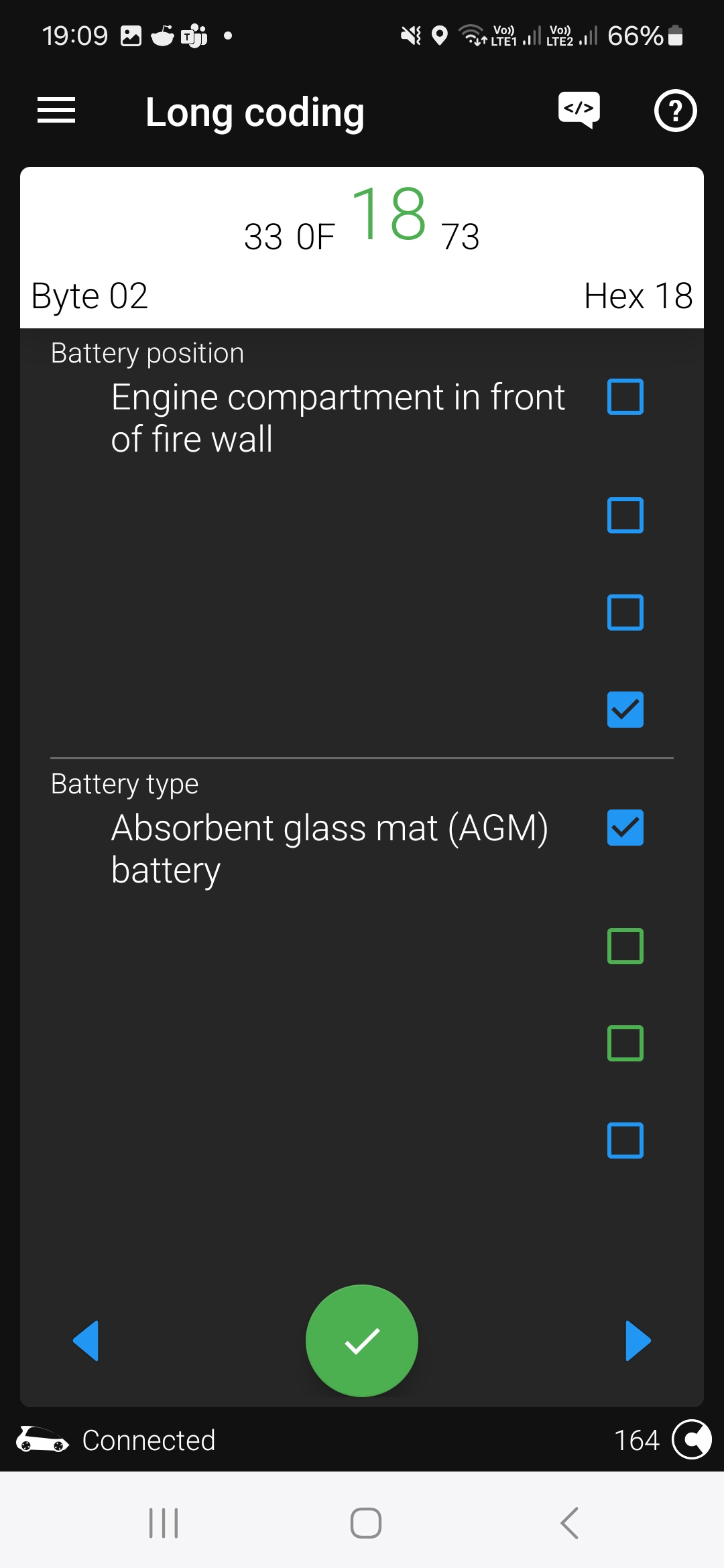

Nõnna?
EFB puhul olid 3 esimest linnukest valitud

jjanno kirjutas: ↑17 Mär 2025, 19:26 Nõnna?
adaptsiooni ka ära tegid või sai ainult aku tüüp määratud?
jah adaptsiooni tegin eelnevalt.

jjanno kirjutas: ↑18 Mär 2025, 10:28 jah adaptsiooni tegin eelnevalt.
Siis peaks ok olema.
