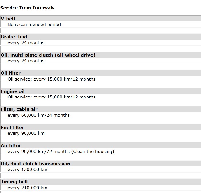

Eks nii uue auto puhul peaks tegema hooldust autotootja enda määruste ja juhendite järgi. Paraku on autotootjad mõnede filtrite vahetusvälbad ajanud absurdselt pikaks. Õhufilrit ja salongifiltrit vaheta iga 60 000 km järel. Kütusefiltrit iga 90 000 km järel. Teinekord osatakse originaalõhufiltri eest küsida ka ca 50 eurot, samas kui Mann, Hengst, Mahle maksavad ca 10-15 eurot ja on põhimõtteliselt sama kvaliteediga. Konks on selles, kas esindus tohib garantiiajal sulle nende tootjate õhufiltrit paigaldada? Ütleme siis nii, et kui rahakott kannatab, siis ega see filtrite tihedam vahetamine autole halb ei ole.

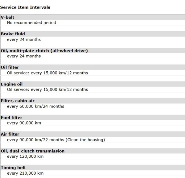

Võtsin Haynes programmist ühe sellise auto hooldusprogrammi lahti ja mis ma näen
VOLKSWAGEN Golf VIII (CD, CG) 2.0 TDI , 110 kW (2022-01 - ) Engine: DTTC

Tänud!
Pöördusingi sellepärast, et auto näitab hooldusvälbaks 30 000 km, aga olen aru saanud, et see võib olla pigem liiga pikk.
Sinu saadetud info põhjal tundub mõistlik teha praegu veel üks õlivahetus ja õlifilter ning seejärel vahetada 30 000 km juures kütusefilter ja salongifilter ja õhufilter.
Kuna autol on garantii kuni 150 000 km, eelistan hetkel kasutada originaalvaruosi.

30Seconds kirjutas: ↑14 Apr 2026, 18:00 Tänud!
See on täitsa mõistlik variant. Ma eraldi kommentaaris kirjutan pikemalt.
