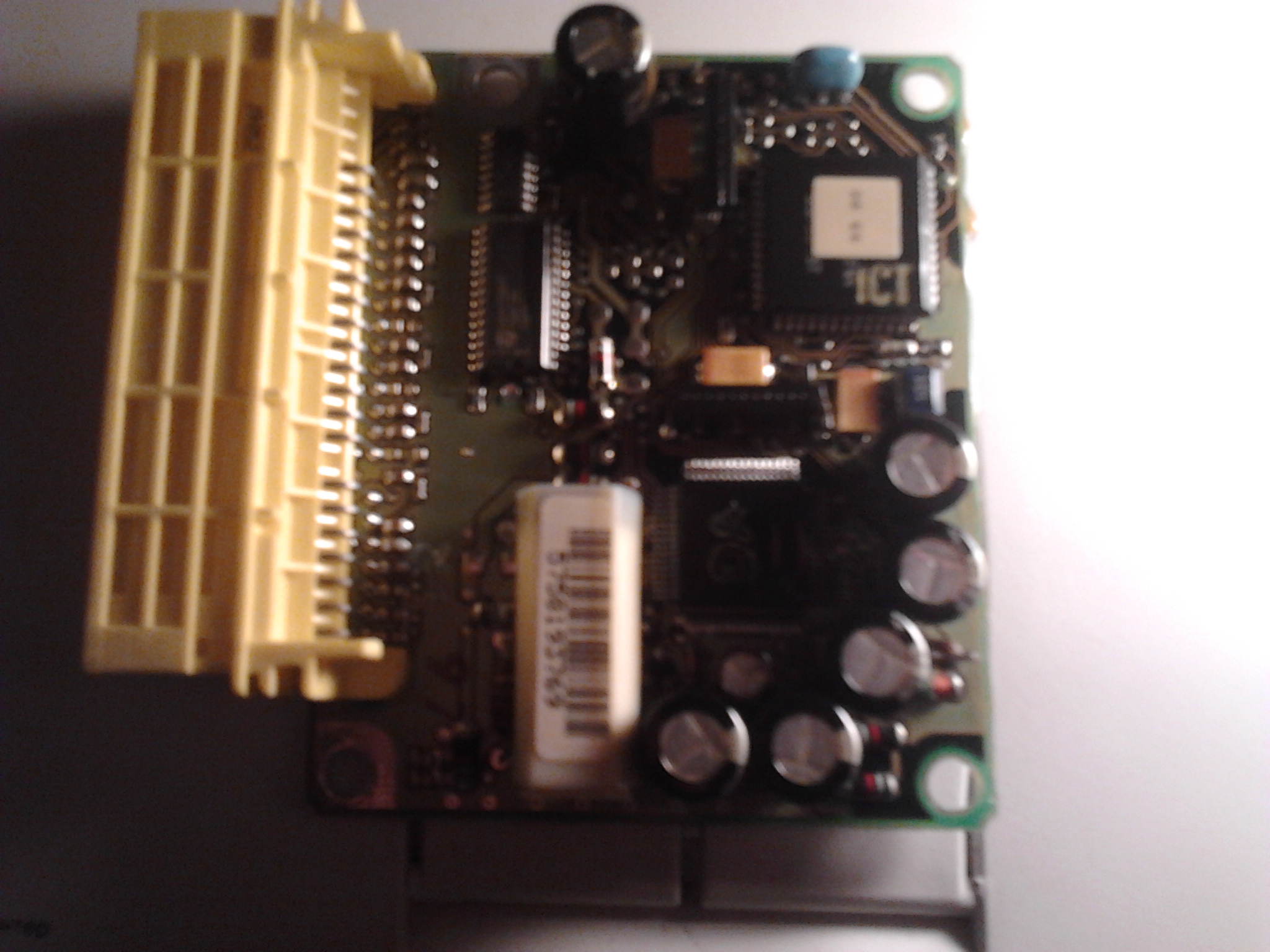

Kunagi ammu olen ühe G4 rakendunud aju pooleldi laiali kiskunud. Kogu seda avamist juhib miski inertsi peale töötav "hülss", mille sees on kolvike. Igatahes oma töö ära teinud ajus oli kallutades kuulda seda kolvi liikumist, terve kallutamisel/loksutamisel polnud midagi kuulda.
Tahaks näha günekoloogi, kes suudaks selle kolvikese õige tugevusega silindrisse kinnitada nii, et see õigesti ka tööle hakkaks. Natu narr ka kui jalaga vastu pamprit lüües bagid lahti lendavad, või siis alles miski 100km/h puusse pannes rakenduvad, aga 90-ga ei avane.

G4 aju pilt, vedeleb sahtlis, sest sees kustutamatu viga, mis näitab aju sisemist errorit. Avariivaba auto.
Lisaks veel 2 padja viga, kuigi on korras.

Re: Airbag-i vahetus (käis 2 pauku)
Vot vot, see valge unn triipkoodiga peakski see hülss olema, millest kõik alguse saab.
