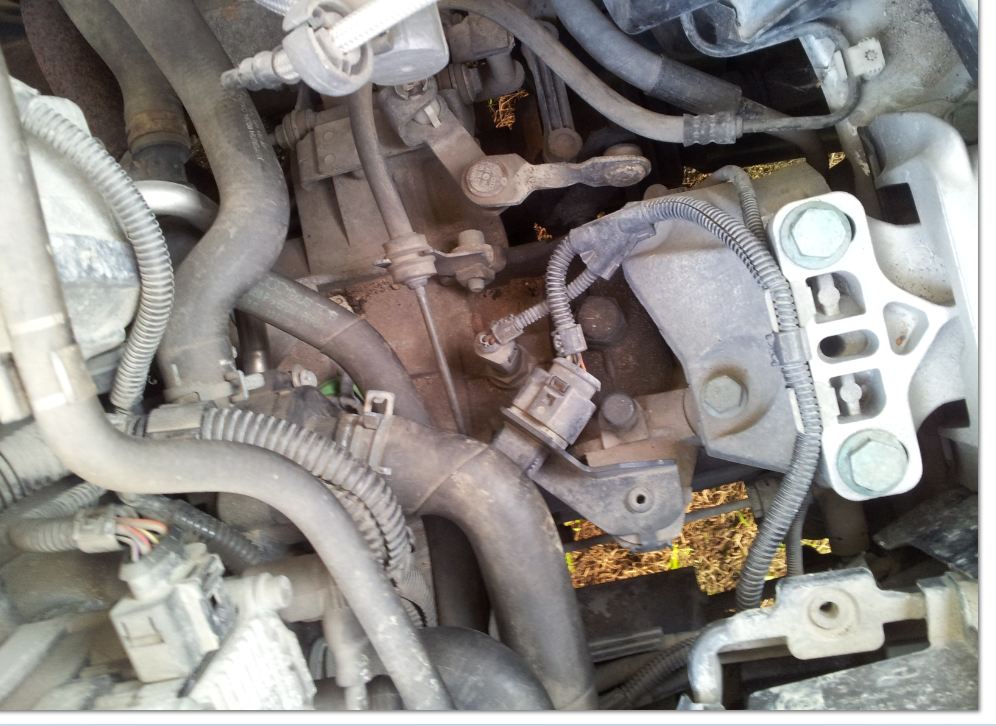

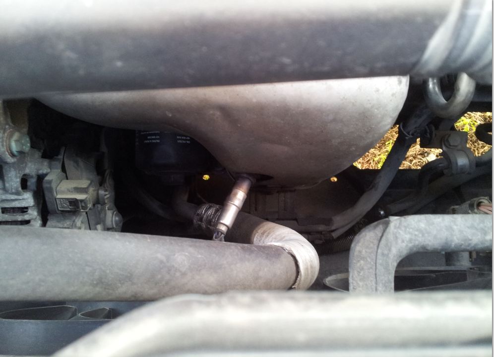

Kas ma olen õige asja ikka ülesse leidnud? :D
Mulle tundub nagu see asjandus?
ja siis pistiku asi siin?
Proovisin leida ka hinda, aga ei oskagi täpselt otsida kuidagi seda. VW esinduses taheti 250€ pähe määrida mingit asja... :bigsmile:
Postitusi: 8078
Tänanud: 44 korda
Tänatud: 202 korda
Re: Lambda andur
Õige asi, ega juhtumisi peale KAT-i ka ühte pole. Arvan, et pole sellel autol. Aga ole hea ütle mootorikood. Võid leida selle service raamatust või kleepsult pagasnikus. On kolme tähega ehk mõni neist AUS/AZD/ATN/BCB)
