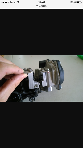

tere,
mul oli sama viga golf 6-l, lasin ära vahetada kogu sisselaskekollektori.
Täna pakutakse vähe odavamat lahendust:
http://www.dieselgeek.com/P2015_Repair_ ... -p2015.htm" onclick="window.open(this.href);return false;
Teema selles, et võllil olev stopper kulub ja antakse veateade, siin sellest juttu:
http://forums.tdiclub.com/showthread.php?t=418195" onclick="window.open(this.href);return false;
Ehk kellelgi kasu.

Tere. Pakkuda pöördsiibri hoova fiksaatorit. Hetkel saadaval al.kollektorile 10 tk. Hind odavam kui usa.st kellel soovi kiri postkasti või 533011 viis üks.
