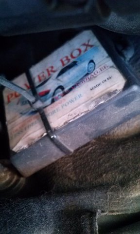

Tervist kõik kaas foorumlased. Auto sai ostetud pea aasta tagasi, ning autoks on VW passat b5.5 1,9tdi 4-motion. Eelmise omaniku poolt oli pandud peale "Vagdiag Power Box". Kiirelt googeldades ei leidnud mingit asjalikku infot selle kohta. Küsimus oleks selles, et kas see annab üldse midagi juurde või mida see peaks andma. Ise ei oska küll täheldada selle olemas olu täiendaks miskit ?
Ette tänades, Joel.
Lisan pildi ka selle asjanduse kohta mis vahele on pandud.

Peaks olema pistikuga box, et võta järelt ära ja sõida ilma ning pane siis tagasi ja vaata kas on reaalset vahet.
Üldiselt neid boxe väga ei soovitata.

Üldiselt on nendes boxides 1 sente maksev takisti, mis ühendatakse temperatuuri anduri asemele , mitte vahele. See teine andurisse minev juhtme jupp on lihtsalt butafooria, tavaliselt pole seal pistikus klemmegi sees või pole juhtmed kuhugi ühendatud. Takisti valetab aju jaoks kütuse tempi kõrgeks ja aju pritsib rohkem peale. Külma kütusega scip toimib, kuumenedes efekt kaob.

Minul seda jurakat ei ole ja küttekulu vahe laias laastus 0,5l rohkem kui sinul nii, et järelikult täiesti mõttetu junn. Eks muidugi oleneb ka palju sõidustiilist. Nagu reklaamivad, et maanteel kuni 1,5l...... siis nooo jah igati poliitiliselt korrektne reklaamlause :) muud ei midagi.
