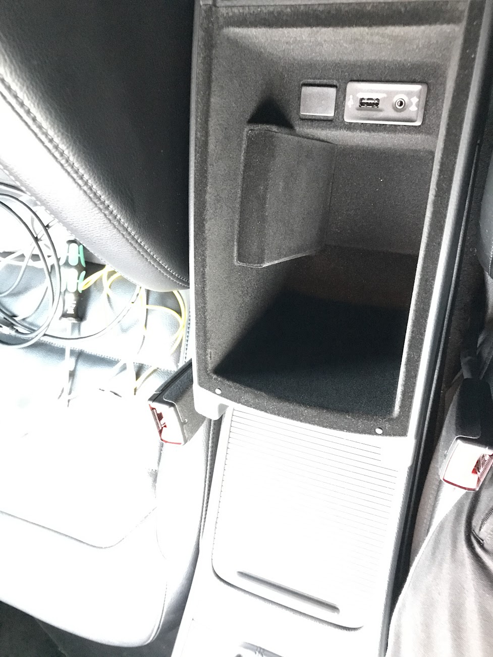

Päris pikk ettevalmistus selja taga ja lõpuks Discover Media masinas olemas :mrgreen:
Navi antenn jäi armatuuri alla ja täitsa töötab - võibolla tulevikus mõtleb haiuimele. USB+aux jäid kundeistme alla kuna keskkonsooli pole jõudnud lammutama. Ikka hoopis teine tera võrreldes vanade RCD/RNS makkidega...
