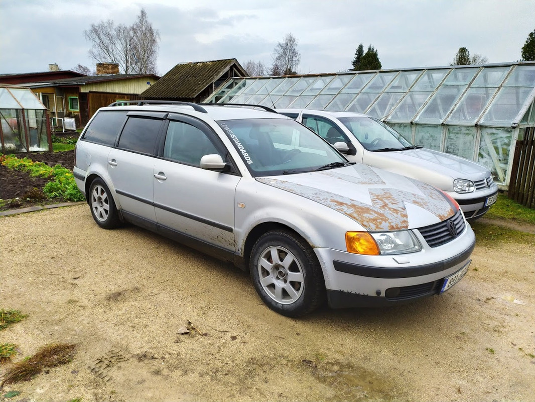

Vahepeal sai autoga tegeletud. Võtsin küljest lisatuled, mis olid lähituledele vahele ühendatud. Üks hetk jäid tuled põlema ka siis, kui süüde väljas.
*Paigaldasin ette ka iluvõre, mis varem oli puudulik.
*Sai uus 80Ah aku ostetud, vana aku hommikuti starterit ringi ei ajanud...
*Lisaks sai palju vajalikke plastikosasid tellitud: kojameeste alune plastik, stange kinnitus, stangevõred, logarid jne.
*Auto praegune helisüsteem on olematu- töötab ainult üks kõlar neljast, raadio mängib ainult kohalikku Marta raadiot, aux jne puuduvad.
Auto ilma lisatuledeta ja iluvõrega:

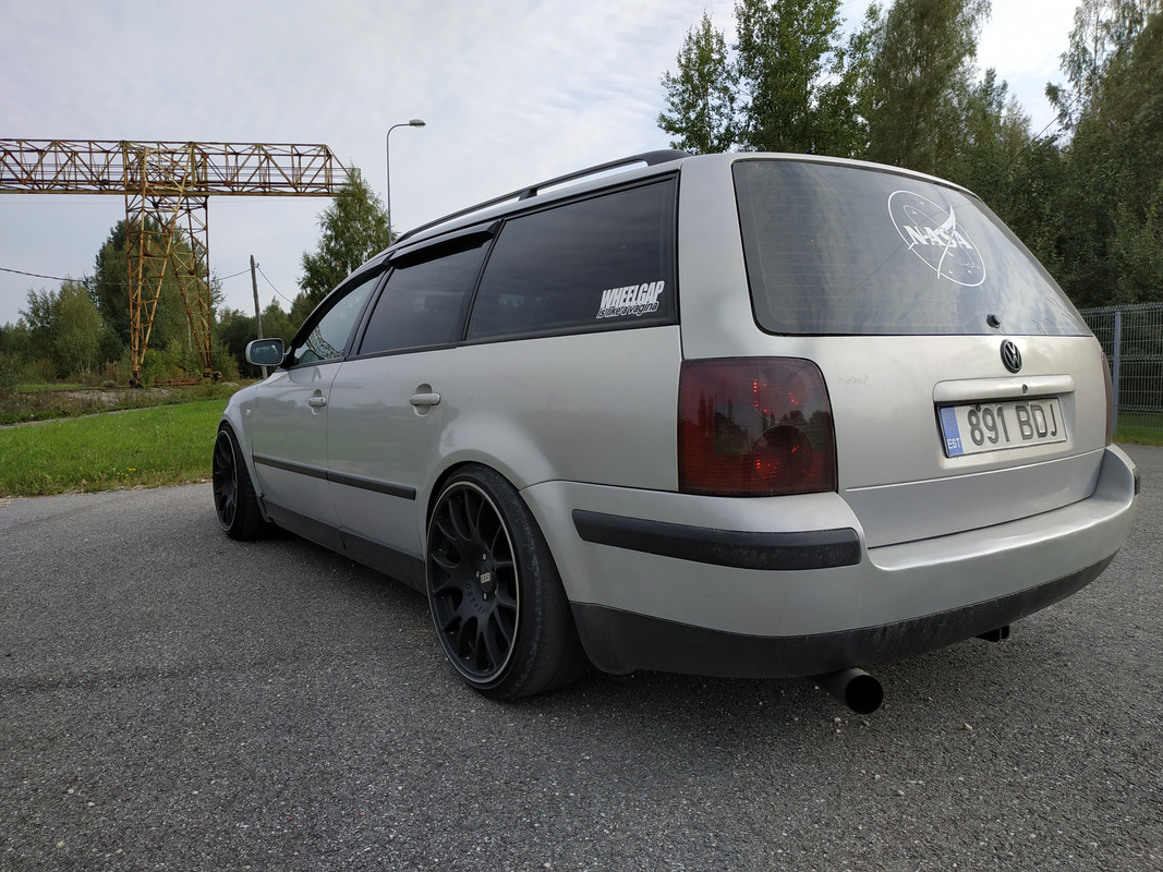

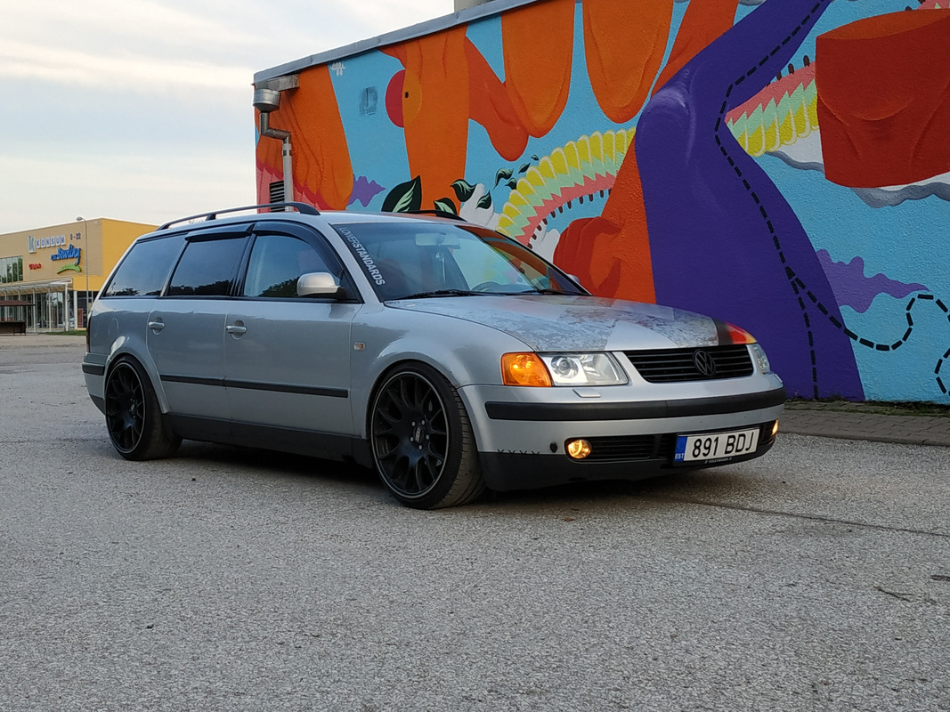

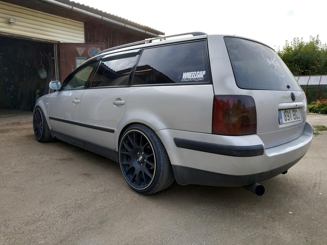

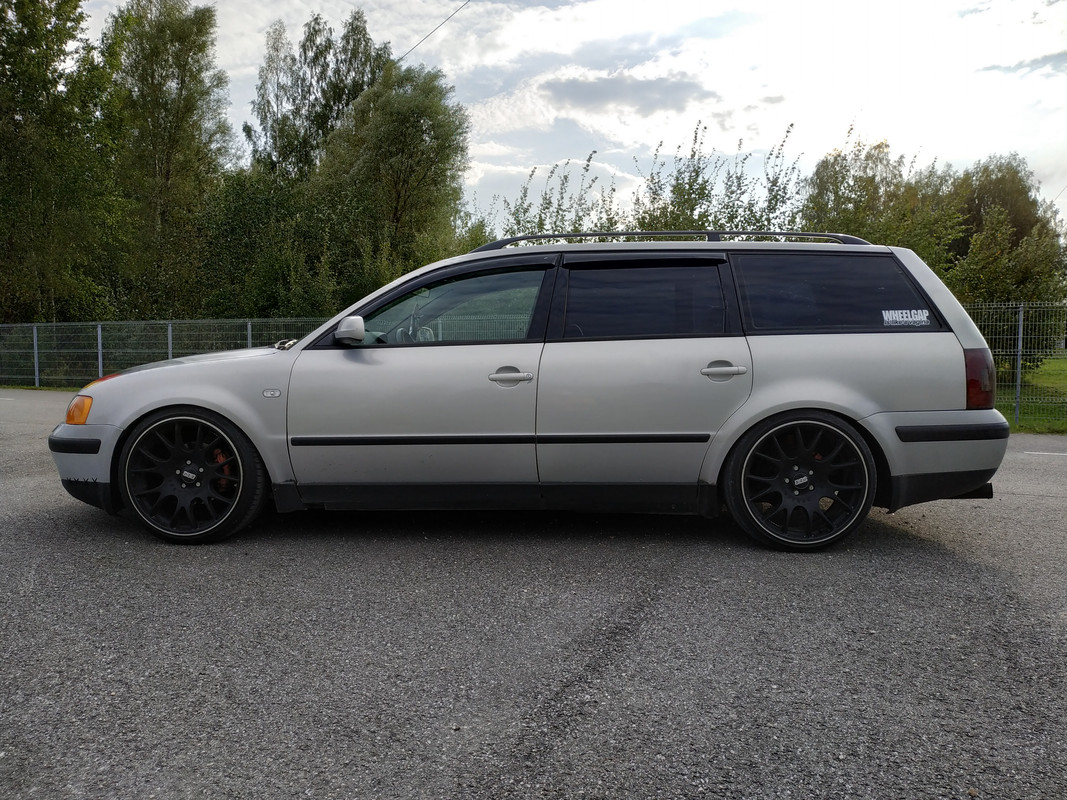

*Nüüd siis kõige suurem muutus. Soetasin autole uued veljed. Sai ligi võetud 18 tollised veljed, 8 tolli laiad. Ees 235/40, taga 235/45 rehvid. Tegemist siis Mersu velgedega, AMG logod jne. Velgede ET35, sobivad Passatile maru hästi. Alla panemiseks pidin ostma tsentreerimisrõngad (66,6>57,1) ja pikemad veljepoldid. Kuna ette jäid uued poldid pikaks, siis pidi noid kärpima üks 5mm.
Enne:
Võrdlusmoment:
Tulemus siis selline. Eest on pisut kõrge, aga muidu olen väga rahul:
Taga on tiivaservaga sile:
Ees on velg pisut väljas:
