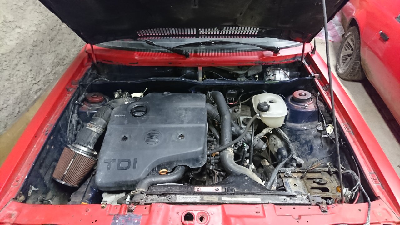

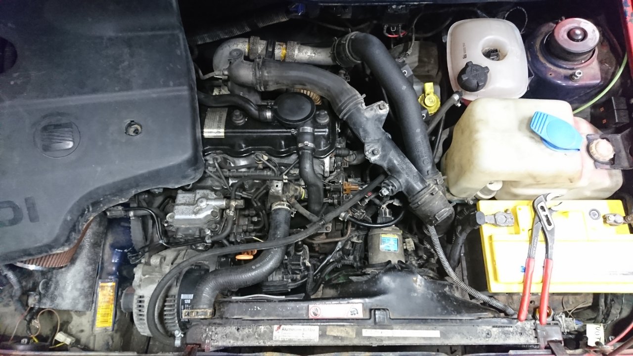

Natuke pajatan ka mootorist siis. Ühesõnaga see 1.6 diisel midagi olulist ei suutnud peale diisli, mootoriõli ja jahutusvedeliku kaanida siis ilma pikema mõtlemiseta viskasin tolle vahelt minema ja ostsin peale 1.9 td AAZ mootori. Sellega sain paar päeva sõita aga tundsin et midagi on kapitaalselt mäda, kuna pressis õli välja igalt poolt. Jah mootoris oli kõva surve sees, hea et õlikorki pealt minema ei heitnud. Sain siis kaks nädalat sõita ja järsku jõud rauges ning jäin tee peale. Kompressioonid kadusid ära. Sõber sikutas selle õnnetusehunniku koju ära ning sinna see jäi kuuks ajaks vegeteerima.
Mingi aeg jaanuaris ma võtsin selle mootori laiali ja selgus et hüdratõukurid olid pehmed. Nukkvõll, nukasaaled, kepsusaaled olid suurte rantidega. Kolvid loksusid ja hülssidel samuti suured randid niiet küüs jäi taha pidama. Nii ta mul seisab seal pakkude otsas ja ootab uut mootorit. Nüüd on garaasis komplekteerimisel üks 1.9 tdi 66kw mootor mis saab omale mehaanilise pumba ja kogu elektroonika lendab prügikasti
 hetkeseis on siis selline et hülsid on väga head niiet kolbe ei puutu, kaas läheb vahetusse kuna üks eelsüüteküünal otsustas et tema on selle plokikaanega laulatatud ning jah isegi surm ei lahutanud neid.... Siiani veedavad koos rõõmsalt aega kuskil vanarauahunnikus. Läheb siis teine kaas peale, loomulikult lähevad ka kõik rihmad, tihendid, eelsüüteküünlad, kaanepoldid filtrid jutud uued. Veel on olemas uus paisupaak, uued jahutuslõdvikud, badass koonusfilter, big badass otsetoru tuleb aga mõtlen kas otse taha või külje peale.
