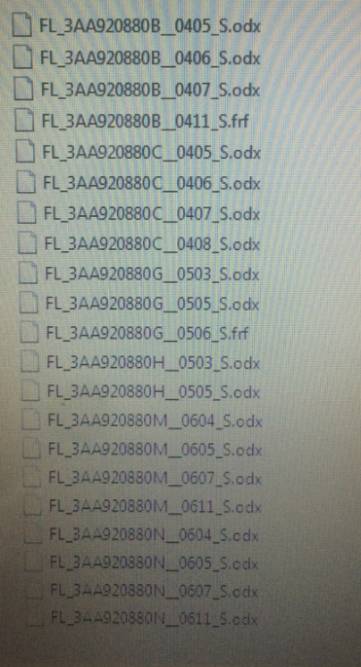

Ei tegelt kutid ongi asi selles, et mulle meeldib omale neid asju näppida ja tahtsin huvipärast uuendada blokki. Aga nüüd tegin omale selgeks kõik selle eepromi lugemise ja mis softi mul vaja on ja hakkasin G softi peale laskma nüüd ja arvuti otsustas selle tunnise protsesuuri ajal kokku joosta nii, et nüüd on üldse pekkis :) Nüüd kui tahan odises update faili valida ütleb, et odx konteiner ei sisalda õigeid asju. Kas on võimalik kuidagi muud moodi see flash ära teha ?

Alo88 kirjutas: 19 Jaan 2023, 00:00 Ei tegelt kutid ongi asi selles, et mulle meeldib omale neid asju näppida ja tahtsin huvipärast uuendada blokki. Aga nüüd tegin omale selgeks kõik selle eepromi lugemise ja mis softi mul vaja on ja hakkasin G softi peale laskma nüüd ja arvuti otsustas selle tunnise protsesuuri ajal kokku joosta nii, et nüüd on üldse pekkis :) Nüüd kui tahan odises update faili valida ütleb, et odx konteiner ei sisalda õigeid asju. Kas on võimalik kuidagi muud moodi see flash ära teha ?
oled selgeks teinud, et A on G-ks uuendatav?
odx konteineri puhul võimalik seda muuta nii, et ODIS arvab, et tegu õigete failidega
aga igal juhul soovitaks minna kellegi juurde, kes asjaga kursis ja teab täpselt mida teha :wink:

Eks siis tuleb binaarvormis flash võtta ja otse neci kirjutada. Premium kella puhul tuleb ka LCD uuendada.
3AA920880G on veel täitsa sobiv selle vana LCD-ga, kuid peale uuendust tõenäoliselt lasid eepromi sodiks ja siis tuleb juba vastavalt NEC AES võtmele krüpteering korda teha.
24 seeria eepromit oskab pea igaüks lugeda kui vähemalt kolb käes püsib, kuid NEC-ist AES võtmete kättesaamine on teine teema, sest otse lugemisele on lugemise blokeering peal, lisaks peaksid oskama NEC-st AES võtmega eepromi krüpteerida.
