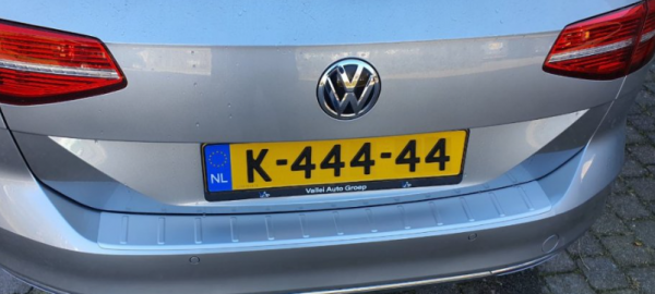

https://ibb.co/7nWWngD
Midagi sellist, aga nagu mainitud, siis mingit käkerdist ei tahaks. Originaal võiks olla.

tean et kile versioon mölleris vist liikus, aga plekist pole kohanud. samas altrackil vist on need metallist taga

Nägin sellist asja sügiskruiisil. Mõtlesin enda Passatile ka panna. Mölleris pidi täitsa olemas olema see.

Ärge neid metallist ja muid padjopkasi kuskilt E-bayst ja Alist tõesti tellige. Nende paigaldamisel saate varsti tagaluugi alaosa värvida.
OEM täesti olemas koodiga 3G9061195, leti hind 69,88€
Padjopkad on üldjuhul liiga laiad ja lähevad otsapidi luugi serva alla ja vahe kaob ära. OEM lõpeb enne luuki ära, ega hakka vastu hõõruma.

Läbipaistev kile 3G9061197.
Metalliimitatsiooniga plastik 3G9061195.

Läbipaistva võib iga suvaline kleebistega tegeleja kivikaitse kilest välja lõigata.

Tänan, seda vastust oligi vaja.
