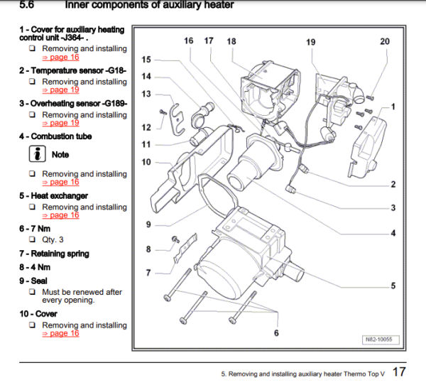

Kus asub see "overheat sensor" ja oskab keegi anda varuosakoodi?
Ilmselt see andur läbi?
Pump ise töötab, obd eleveniga sundisin käima.
Lukust lahti teha ja sundida käivituma siis paar minutit undab ja lööb uuesti lukku.
Veakoodist ja webastost pilt:

Touran webasto
juhendis 17-l lehekülel näha milline välja näeb

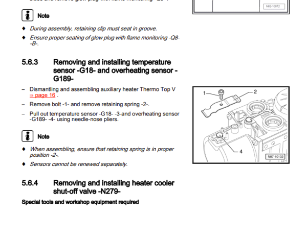

Touran webasto
Lugemata postitus Postitas Kalle321 »
Seal juhendis väike märkus juures "Sensors cannot be renewed separately."
Ehk siis peaks vahetama ülekuumenemise andurile lisaks ka temperatuuri anduri?
Kust võiks nende andurite varuosakoodi saada?

Kalle321 kirjutas: 18 Nov 2024, 13:54 Seal juhendis väike märkus juures "Sensors cannot be renewed separately."
Äkki on Webastol olemas mõni programm, mis annab neid varuosakoode välja. Ma ise Webastotega ei tegele ja ei oska täpsemalt nõu anda.
Postitusi: 8040
Skype: magnake
Tänanud: 43 korda
Tänatud: 198 korda
Touran webasto
Pump töötab aga, kas ka vesi ringi käib?
Andurid on komplektsed, vahetad koos mõlemad.

Sai uus andur pandud ja asi korras. Webasto toimetab hästi.
Webasto kättesaamine oli paras peavalu. Lammutamist omajagu. Aga oli vähemalt vaeva väärt.
