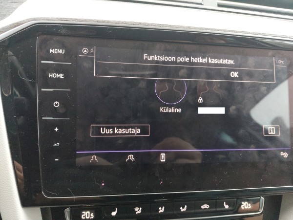

Enne, kui esindusse tagasi viin, siis ehk siit keegi oskab aidata. Nimelt esinduses sai tehtud makile tarkvara uuendus. Ja nüüd, kui peale uuendust üritada kasutajat valida, siis annab sellise veateate:
Enne tarkvara uuendust sai tavakasutajat valida, ainult peakasutajat ei õnnestust lisada, seepärast sai lastud ka tarkvara uuendus tehtud. Kas kusagil on veel mingid sätted vms mida tuleks muuta või on ikkagi asi tarkvaras?

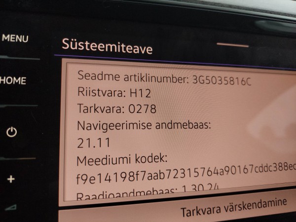

Uuendatud tarkvara versioon siis selline:

Uuendatud versioon on ka vana.

Mis see muidu see kõige uuem tarkvara peaks olema antud süsteemile? Ja kas tarkvara ongi ainult esinduses võimalik uuendada?

Googeldes peaks antud tarkvara vers 2022 aastast vist pärit olema ja hetkel kõige uuem siis peaks olema 0330 versioon?

Võib öelda nii. Samas on/tuleb uues kvartalis oodata paar numbrit uuemat.
Saan uuendusega Tartus aidata.

Use software: 0278.
Niisama küsimas käisin, et laske värskeim peale, siis saadeti pudelisse pissima, sest viga ei olnud. Ehk justkui kasutaja peaks oma veakirjeldusega miljonimängu mängima ja õige vastuse andma. Samas toon paralleeli audiga. Olgugi, et nende teenindust ei kannata üldse kritiseerida. Vaadatakse nagu vaest. Näiteks tarkvara uuendus nt E-Tronile annab võimaluse alumisel kliimaekraanil favoritesi ümber korraldada. Seda niisama keegi pakkuma ei tule, et ou vaata siin saad uue featuuri kui tuled teed uuenduse. Selles mõttes on OTA uuendused väga head uutel autodel, et tuleb reliis ja saad viimase versiooni ja viimased featured. Kahjuks ei tule neid nii tihti nagu mõnel vähe IT teadlikumal autotootjal.

Nagu ma aru sain peaks sul olema ver. MOI3_EU_VWMQB_P27800P seda näed MENU nuppu all hoides.
Latest official firmware update: MOI3_EU_VWMQB_P33000P
For example MST2_EU_SK_ZR_P0478T. Letter T at the end means it's Technisat/Preh. If there is no letter it's Harman, correspondingly D=Delphi.
https://mib-helper.com/index.php?train= ... QB_P27800P
