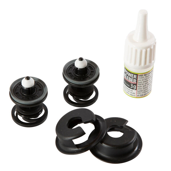

Polstrile on vaja paigaldada lisatüüblid keskosale, see on suht levind probleem neil t5/t6 mudelitel :wink:
https://bus-ok.nl/media/image/product/1 ... ifdeur.jpg
Uksel augud olemas, midagi puurida ei ole tarvis,ainult tüüblit hoidvad jalad on vaja sinna polstrile kinnitada. Nagu pildilt näha pakutakse järelturul valmis lahendust.
