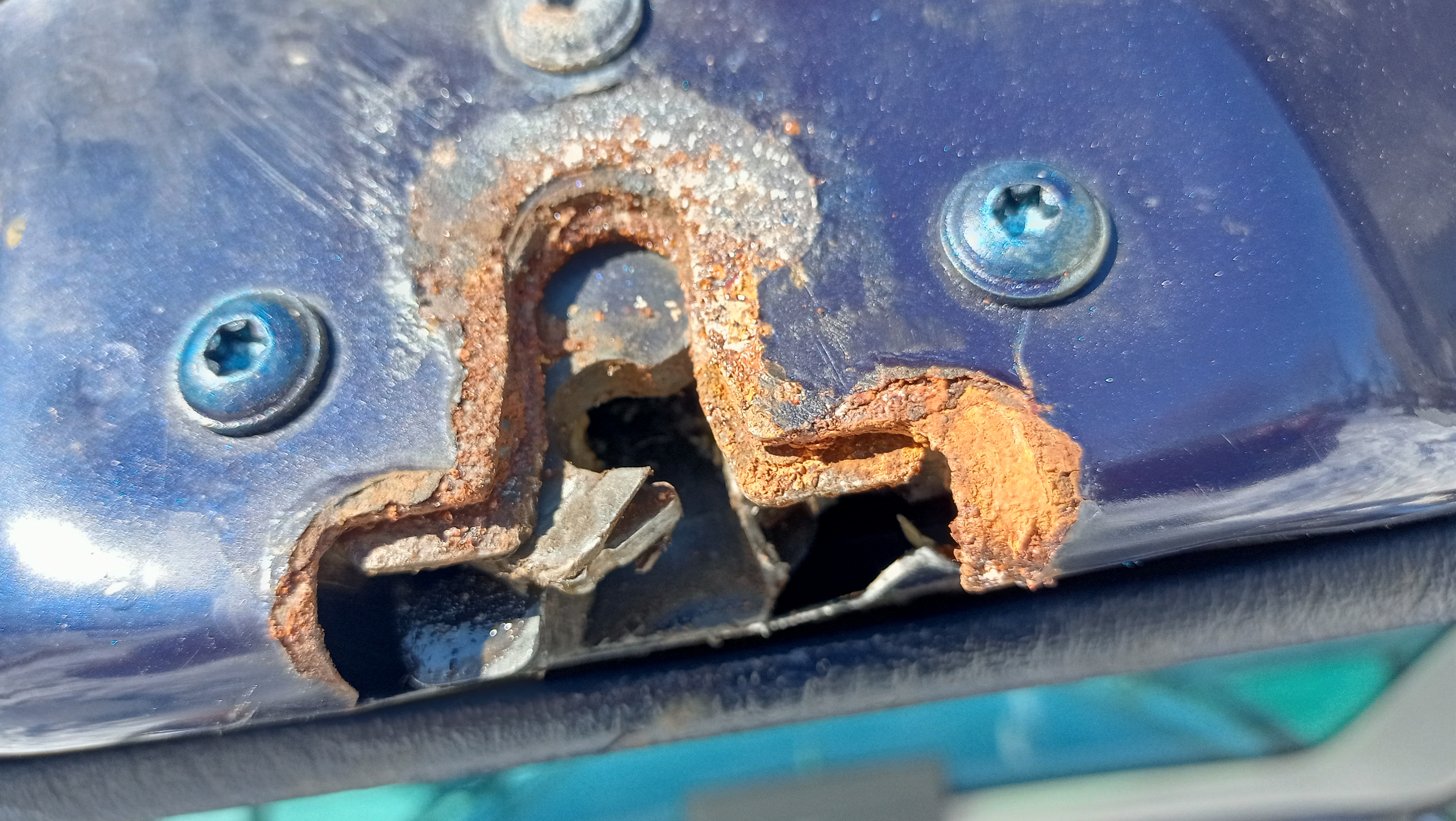

Püüan ilma pikema loba ja sissejuhatuseta. Sai vahetatud tagaluugi lukumehhanism. Vana oli roostes, ei avanud. Mootor töötab ja sai vana küljes võetud. Forssist uus lukk ja külge, kuid... luuki kinni lüües ei jää viimane enam piisavalt kere ligi ja loksub. Mistõttu ei kustu puldist lukustades ära enam ka salongituled. Armatuuris näitab, nagu oleks tagaluuk avatud. Andke palun nõu. Proovida ostetud (A-varuosa, põrguline...) Forssi tagastada ja soetada kuskilt lämmarist kasutatud või otsida lausa terve tagaluuk (seda roostet on 99nda aasta Sharanil peale tänavust talve juba ilma luubitagi näha)? Nagu ehk varemgi olete aru saanud, ei hiilga ma eriliste oskuste ega teadmistega tehnikavaldkonnas, mistõttu küsin- aga mis Sina teeks?

Kas kerepoolset vastust ei saa reguleerida? Hetkel tundub, et luuk jääb nö. esimesse astmesse (kui on valgustuse lüliti luku mehanismi sees mitte kuskil nupuna luugivahel milles kahtlen), ehk siis luku vastust võiks proovida nihutada väljapoole.

Noh...mul on autosse ehitatud puidust voodiraam, mille all hoian kummipaati ja matkavarustust (pliit, ahi jms "träna" ). Aga see selleks, vaatan täna, kas saan lukku reguleerida ja siis mõtleb edasi...jjanno kirjutas: ↑22 Mär 2022, 10:30Palju sinna autosse kaupa läheb, et neid eemaldada tarvis? Kui alla lappida, siis jääb põrand ilusasti sile. Mul 7istmeline ning olen ka kitsast (625x2500) OSB'd autos vedanudmetsapoole kirjutas: ↑21 Mär 2022, 21:37PS. ...Uutel Sharanidel ei saa enam keskmist istmerida eemaldada....
