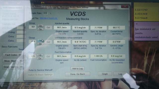

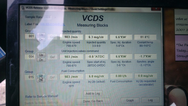

Re: 1.9tdi 74kw suurenenud küttekulu...
Sai mingiaeg käidud golfivenna juures. Ainuke asi mida tema oskas öelda oli süüde. Siis näitas arvuti vist 2.3kW vist. soovitas nulli kanti ajada või siis isegi vähe miinusesse. Kuna rihmavahetus oli ka ukse ees siis asin mehaanikul keerata ka süüdet, kahjuks aga tema arvutist vaadata ei osanud ja keeras umbes. Kodus arvuti järgi ühendades näitas programm aga 6.0-6.6kW Sai siis golfi vennale helistatud ja küsitud et kas vähe kõrge pole see, tema arvates ei saagi nii kõrge olla, auto ei tohiks käivitudagi. Paagitäie kütet sai aga ilusti ära sõita, küttekulu oli 8.3l/100km
52liitriga sai sõita 626km.
Sai peale seda mindud ühe tuttava juurde kes tegeleb ka diagnosti ja remondiga. Sai siis vaikselt vähemaks keerama hakatud, sai sinna miinus kaheni juba aga siis oli kohapeal küttekulu 1.4-1.6l/h. Panie siis 0.0 peale ja siis keskmine kohapeal 1.0-1.2l/h soojamootoriga. see aga tundub ikkagi veel kuidagi suur.
Üks päev sai tehtud ka pikem ots kui sõitsin paagi maha ühe päevaga ja suuremjagu maantee 48liitirga sai veereda 840km, ehk siis keskmiseks sain ligikaudu 5.7l/100km. usun et ka see maantee sõiduks veidi suur selle masinaga. temperatuur väljas oli plussis ja auto oli pidevalt soe.
Kodus olemas sama mootoriga, sama kere ja samade lisadega masin. Juhtme lükkasin mõlemale taha ja lasin ka mõlemad töösoojaks. Lisan ka pildid alla.
Minu autol tiksus küttekulu 1.0-1.2l/h. teisel autol aga 0.6-0.8l/h
Minu autol oli syncro angle (süüde) 0.0-0.6kW, teisel autol aga 0.6-2.2kW
Minu autol oli Injected quantity 8.5mg/str, teisel autol aga 6.3mg/str
Miks minu oma rohkem kütet tarbib?
Vabandan ette, vahepeal ei käi mõistus tegudela järel
telefoniga tehtud pildid...

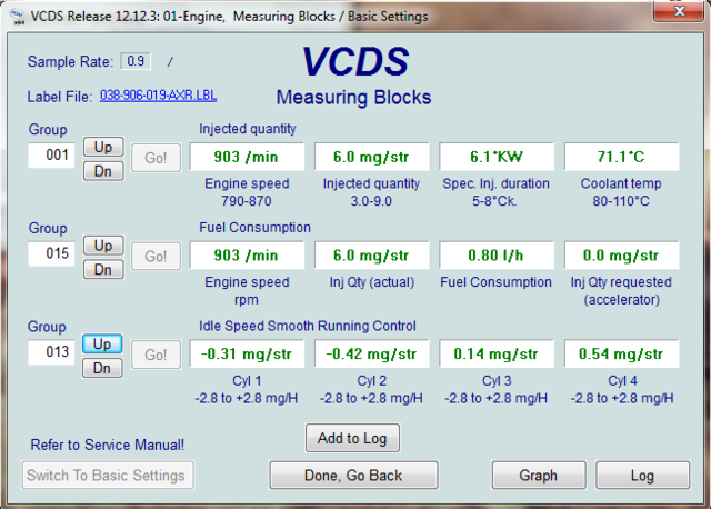

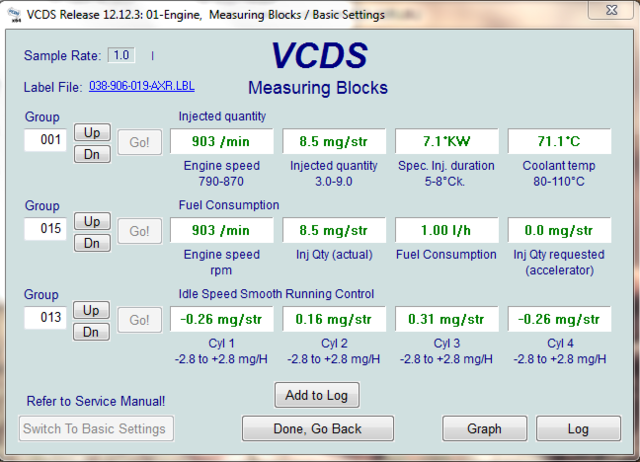

Nii lisan kaks pilti,
See millel on kõttekulu 1.0 on minu oma ja see millel on 0.8 see isa oma.
Minu auto sõitis enne mõõtmist umbes 10 kilti ja suurem sellest maast oli maantee. Küttekulu tuli selle lühikese ajaga ligi 10 sajale
Isa autoga sõitsin mudast teed mööda maanteele ja seal paar kilti sinkavonka teed ja tagasi ja oli auto soe. Küttekuluks sain selle maaga veidi üle 7.5 sajale. Muidugi need kompuutrid ei räägi alati tütt ka aga nüüd tegin poole paagi pealt ka tanimise et vaadata palju mul kulub kütet küla vahel. Keskmine tuli 15 liitri tankimisel umbes 7 sajale. Rohkem möga ei aja, lisan pildid ja kes oskab midagi öelda see öelgu
Tänan!
Kiire küsimus ka, kas andur läbi?
