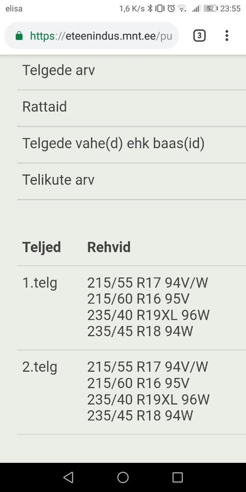

B8 rehvimõõdud ja Maanteeamet
Mnt lehel olev list ei ole lõplik mida tootja sõidukile lubab.
