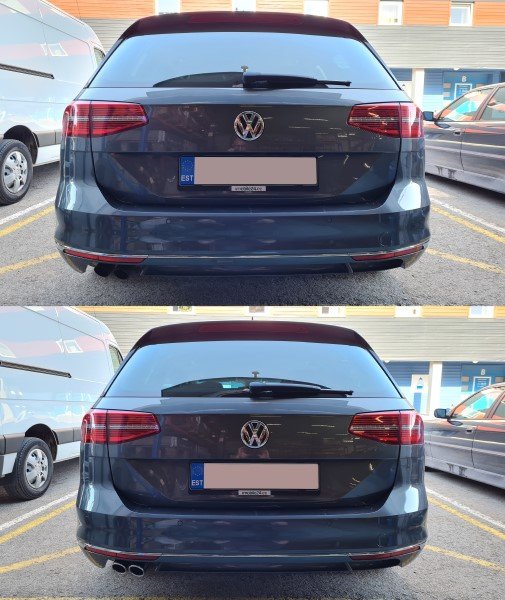

Enne kui auto kohale oli jõudnud, tellisin ära vähe viisakamad summuti otsad Škoda OE 5L0071911A.

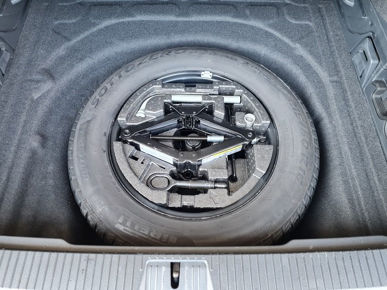

Kuna Saksast tuli auto tööriistakomplekti ja tühja rehvivahu hoidikuga, otsisin sinna täismõõdus varuratta lahendust, mis oleks lasknud kasutada ka põranda alumist asendit. Kuna Passatil endal miskipärast sellist lahendust ei olnud, sai veits leiutada. Lahenduseks Passati 215/60R16 rehv plekkveljega. Sinna sisse Škoda Superbi tööriistahoidik 3V0012115D. Kui keegi tahab endale, siis Passati rattasissene hoidik 3G0012115E sai ka tellitud, aga see on mõeldud space-saveri sisse paigaldamiseks.

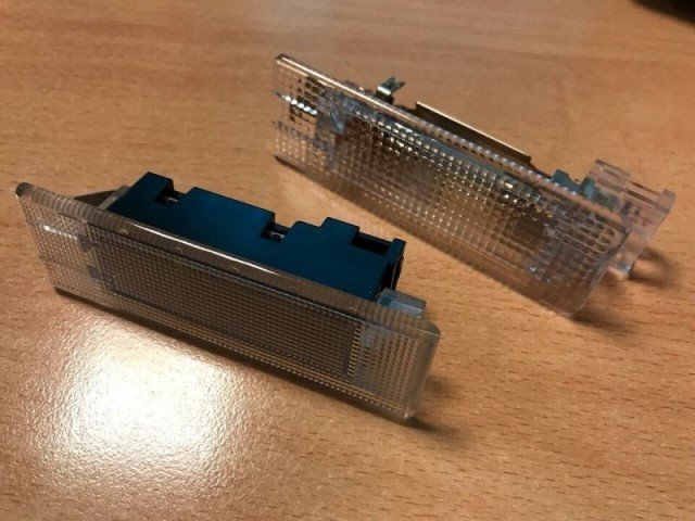

Pagasiruumi valgus sai ka ümber vahetatud LED-versiooni (OE 2K5947101B) vastu, mis kuskilt siit loetu põhjal pidi olema plug&play. Päris nii polnud, kuna uuel on pistik 15-20mm nihkes ja tehasest on juhtmepikkusega seal lae peal väga kitsi oldud. Kuidagi mängides sai sisse nii, et enne läks lamp peaaegu pessa ja siis sai pistik sinna sisse nipitatud. Kätte seda vist enam ei saagi.
