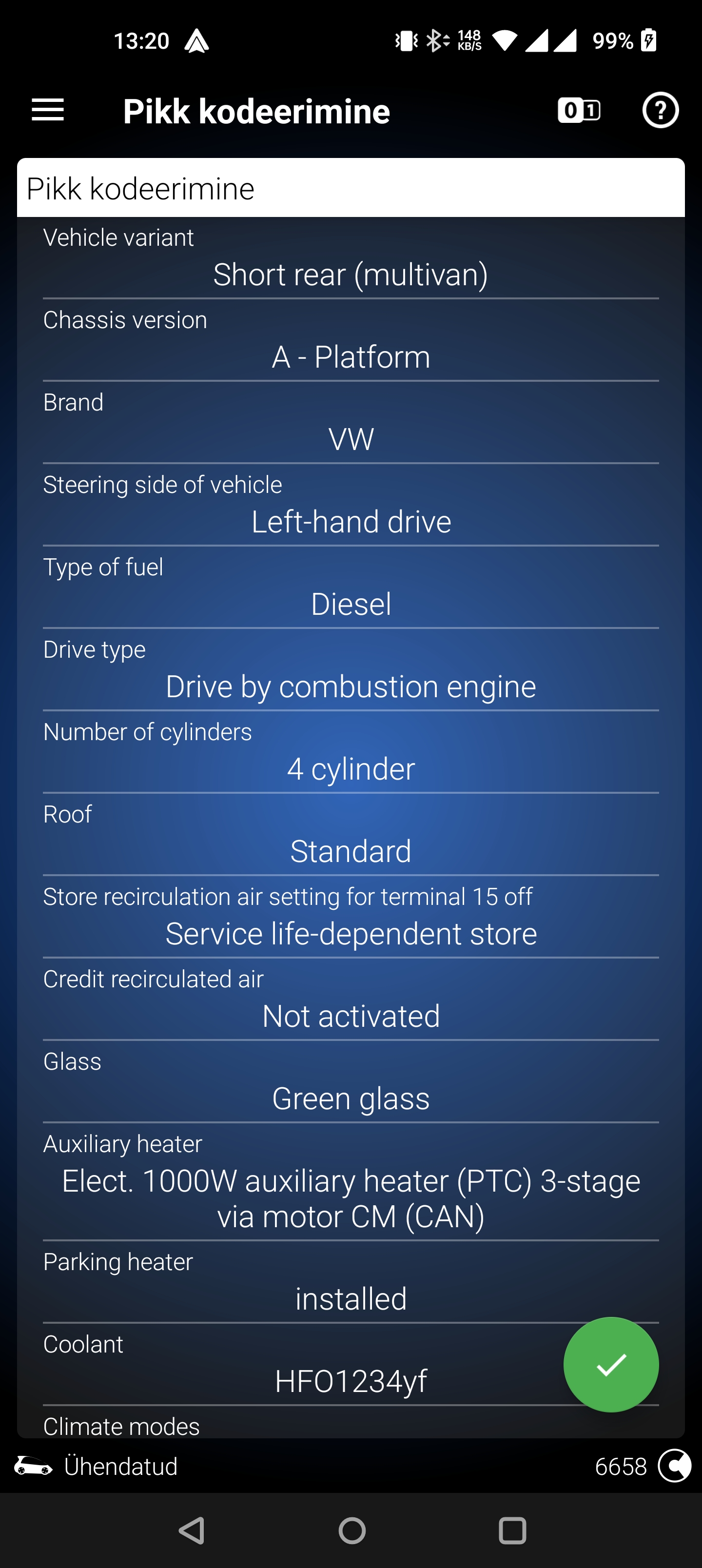

Kliimaploki riistvara number: 5NB907044L ja riistvara versioon: H35
Kodeering iseenesest on 00020104202111011105104C0014142A

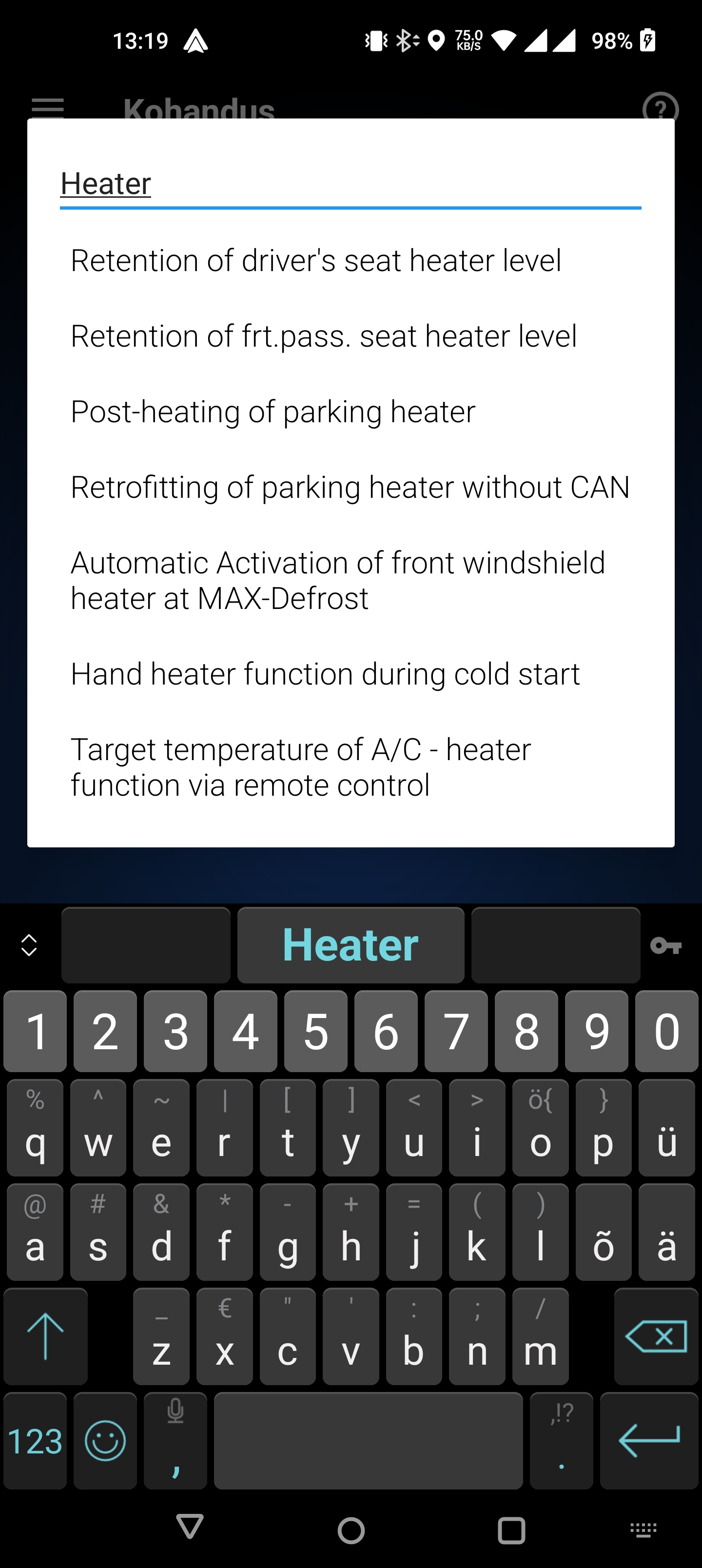

adaptsioone oled ka vaadanud? Aux Heater või Heater otsinguga? Leidub miskit põnevat?
Postitusi: 830
Tänanud: 83 korda
Tänatud: 54 korda
Tiguani webasto
Heater muud ei paku.

Pikas kodeeringus on aux heater muidugi vale. Kas see ei või olla uba?

Tehasest ilma webata masinatel on see 1kw elektriline ja kui peal on weba siis seal ongi weba.

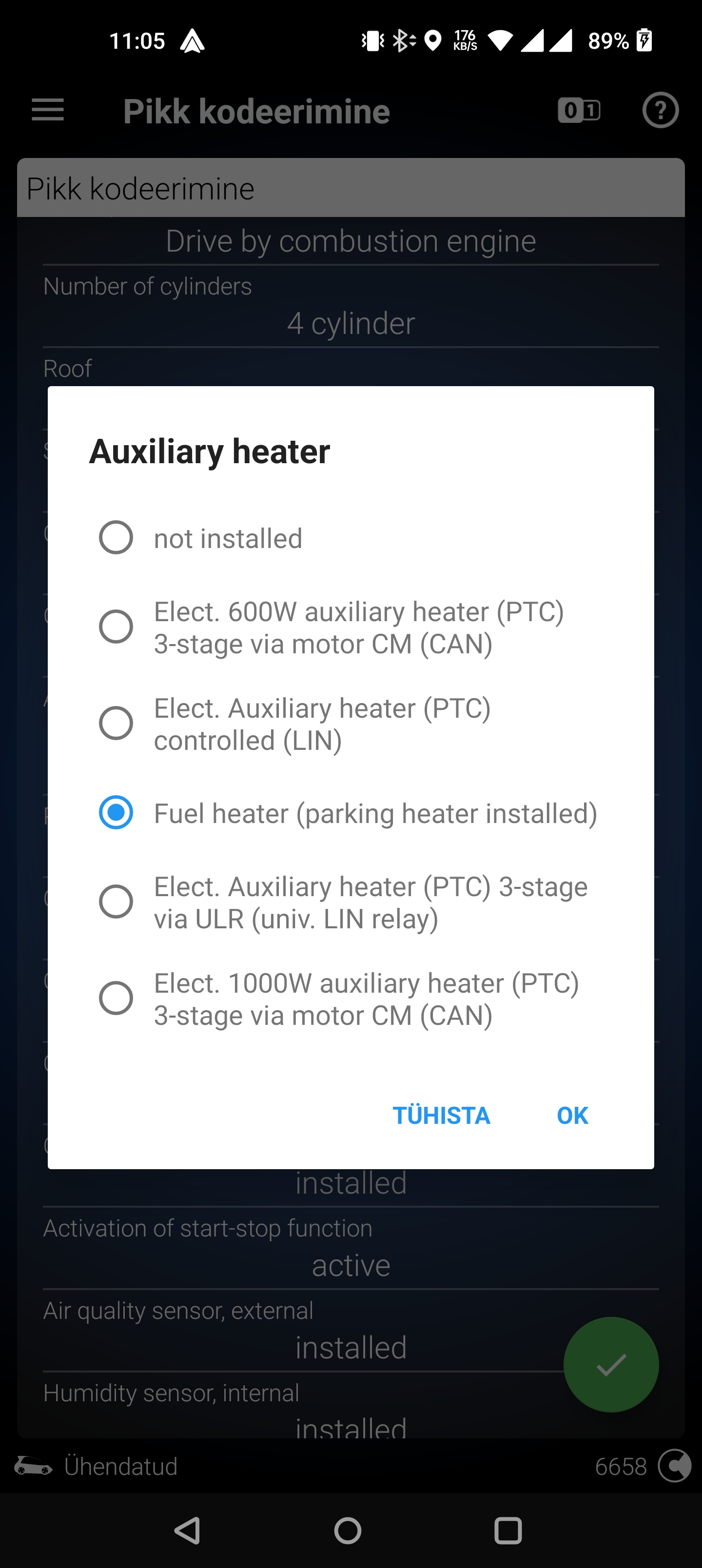

Vaikesäte siis selline
Proovin siis nii
Postitusi: 830
Tänanud: 83 korda
Tänatud: 54 korda
Tiguani webasto
Selle viimase lükkega sain külma mootoriga käivitamisel webasto toimima. Nüüd veel vaja leida variant, kuidas mugavustarbijatesse lisada.
