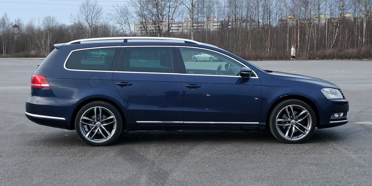

Teema lõpetuseks võib öelda, et kindlustuselt sain uued veljed, aga 19" kartsin võtta. Arvasin, et jääb liiga jäik. Võtsin 18". Aga isegi 18" on passatile Tallina auklikel tänavatel palju. Päris korralikult põrutas aukudes. Soomes seevastu oli ideaalne sõita.
Välimus jäi selline:
