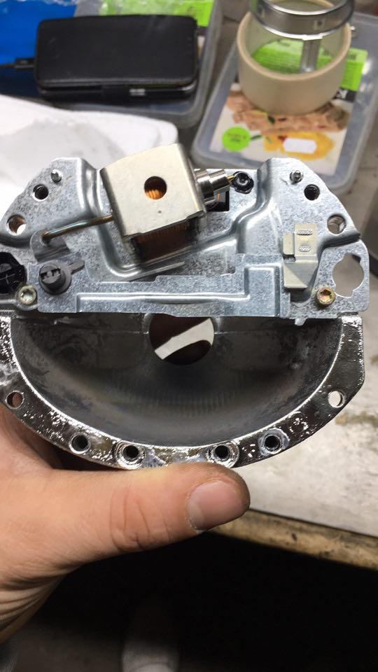

Oskab keegi aidata sellega, et kust saaks antud originaal xenon Hellale reflektoreid ?

Pane retrofitlab evo -X luubid sisse, peaks 1:1le vahetus olema ja saab läheneda tule tagant ehk ei pea klaasi eest võtma.

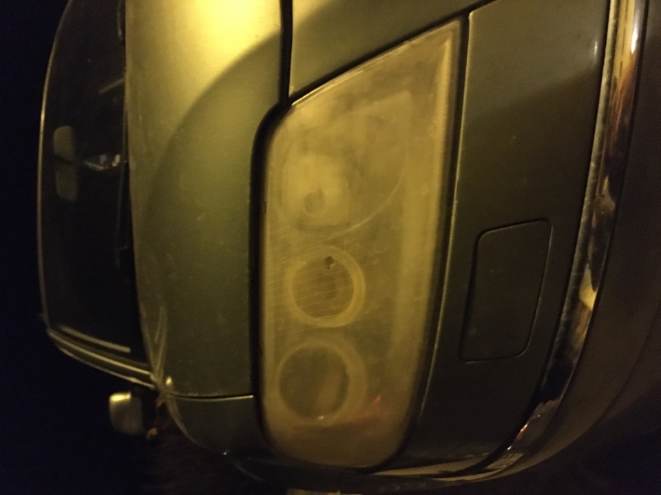

Kui soov on ise teha, siis vaadates kui tuhmunud selle tule plastikklaas on, siis esimese hooga võiks need ära lihvida/poleerida ja üle lakkida. Võibolla saab nii nägijaks ilma uute luupideta.

Poolakad kroomivad ja müüvad ka reflektoreid http://regeneracja-hc.com/

nüüdseks on nad tuhmid jah aga kui olid veel selged, kuigi ka siis oli valgus max 5m kaugusel ja valguskõrgus on timmis, niipalju kui olen näitand asjatundjatele siis vastuseks on, et reflektorid tuhmid ja sellepärast uuringi, et kust saaks ja kasutatuid ei taha panna ja 300€/tk ei raatsi uusi tulesid osta 😁

etnies858 kirjutas: 22 Nov 2019, 10:34 Pane retrofitlab evo -X luubid sisse, peaks 1:1le vahetus olema ja saab läheneda tule tagant ehk ei pea klaasi eest võtma.
Aliexpressist vaatasin EvoX siis seal kirjas, et b5.5 vajab täiendavaid modifikatsioone, seega pole julgenud osta.

Ah natuke kinnitusi mudida ja tehtud. Ei midagi hullu. Lihtsalt 1:1 bolt-on paigaldus ei ole. Aga kui juba tule auto küljest oled võimeline võtma ja luubi endagi tule seest kätte saad, on ülejäänud käkitegu.

Ses suhtes et võta kätte ja poleeri kõigepealt tulede välimine pind ära. St tõmba vana lakk maha liivapaberiga ja poll otsa. Siis pimedas otsusta, mida edasi teha. Kui projektori murdejoon on hägune ja valgus si**, siis hakka mõtlema uute projektorite peale. Mul on kokku 3 tk Hella orig. projektoreid kusagil. 2 tk neist enam-vähem viisakad kusjuures.
Enda omale panin AES F1 omad sisse, siis jäid üle (ja eeldas ka natuke ümber tegemist).

Niiehknaa pead tulede välimise osa ehk tulede klaasi ära pollima. Point ongi selles, et alusta sealt - sul võivad superhead projektorid selle taga olla, aga kui klaasi läbipaistvus on null, siis ei ole korralikust projektorist kasu. Aga peale pollimist saad aru, kas on vaja üldse vahetama hakata.

Tööst pilte ei ole, aga ma võin mõned märksõnad ära kirjutada, kuidas seda teostada.
1) vanad luubid saad lahti keerata siis, kui luubi nurga reguleerimise plastraam on veel sees. Vana luup seest välja, on ka ruumi toimetada.
2) Raami enda kättesaamiseks keera kõrguse reguleerimine teise äärmusesse välja (mootor võta ka tagant ära).
3) kui samad luubid paned, mis mul olid, siis osta endale peotäie M4 vms peenemaid polte koos mutritega - mõlema tule peale läheb neid 3 tk
4a) Dremeliga vms seadmega kiireim ja mugavaim - natuke pinda tuleb maha võtta luupidel (välimine ülemine nurk just, kus viimane kinnituspunkt on); samas sinna tuleb paarimillimeetrisest vms tugevamast plekist-materjalist kõrv teha.
4b) Samuti lähevad luubid kinnitusraami teisele poolele ehk seal tuleb juba kinnituspinnad teha selliseks, et luubid õige nurga all paika saab - poltidega tõmbad ikka vanadest kohtadest kinni.
5) NB! luubid võivad esimese hooga vale nurga alla jääda - siis mine tagasi punkti 5b - tee luupidel avasid kust poldid läbi käivad külgsuunale suuremaks, et saaks nurga õigeks keerata.
6) luubid lähevad tule sisse tagasi koos kinnitusraamiga; selle keerad õigesti paika ja kruvid kõrgusreguleerija kruvist enam-vähem keskmisse asendisse; siis saad ka mootori taha ühendada.
7) juhtmed taha ja test.
Mina soovitan kõigepealt ühe tule ette võtta nii, et teine veel kere küljes paigas. Siis näed ära kõrguse ja nurga jms. Kui kõik ok, keerad tule lõplikult kokku tagasi ja paned ette. Pane ka tähele - kui süüde läheb sisse nii, et üks või rohkem tuld lahti ühendatud, tuleks hiljem ka veakoodid ära kustutada.

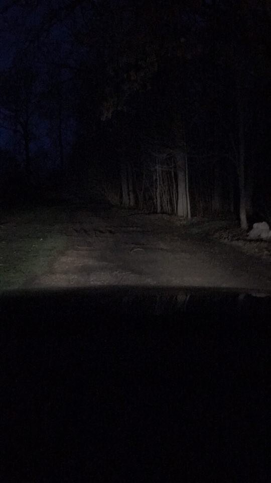

Tööst pole pilte aga need mis Alist tellisin sain nüüd kätte ja töö tehtud ning nägija olen ma kõva nüüd :D
1. ei pidanud väga midagi küljest kakkuma, keerasin kruvid lahti ja mahtus kogu krempel tagant välja ilusti
2. pidi ära vahetama luubiraamid. ehk siis see mis uuel on küljes on veidikene lühem, võtsin vanal küljest ja uuele külge( pidin ühte auku üle puurima )
3. uuel polnud küljes ettepoole ulatuvat munakut, seega nihkatsiga vana süsteemipealt mõõdud ja uuele 3,5mm puuriga auk sisse ja keerasin niisama munaku järgi ja hoidis ilusti.
4. uutel polnud küljes pistikuid, mina panin niisama kiirühendusega juhtmed kokku aga kui viitsid võid joota kah
pilt vanast peeglist ja uuest nägemisest ( pildid kehva kvaliga. aga tulemusega olen ise super rahul (Y)
