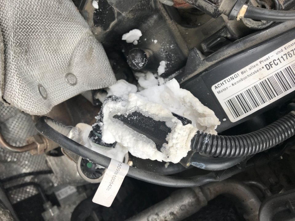

Ehk on keegi taolise probleemiga kokku puutunud ja oskab seletada, mis asi see on!Pilt

AdBlue lekib??

Pakun ka AdBlue leket

Kui on selline soola laadne ollus siis võib tõesti ADblue olla.

Ja ma uurisin väljamaa foorumeid, tegu adblue lekkega.
http://forums.tdiclub.com/showthread.php?t=461170 Siin teemas räägitakse, et tehas laseb garantii olemasolul esialgu vooliku vahetada ja kui endiselt lekib, siis juba pihusti.

Vastates iseenda postitusele, et ei anna parandada ja aitab ainult uue vastu välja vahetamine. Kasutades ära esimese postitaja pilti siis kõris oleva vooliku lõikasime lahti. Selgus, et küttekaabel, mis on keritud ümber adblue vooliku on sulatanud "vaod" õhukese plastmasstoru ümber. Leket ennast ei suutnud avastada aga kõri, mis kaitseb peent voolikut oli adblued täis.

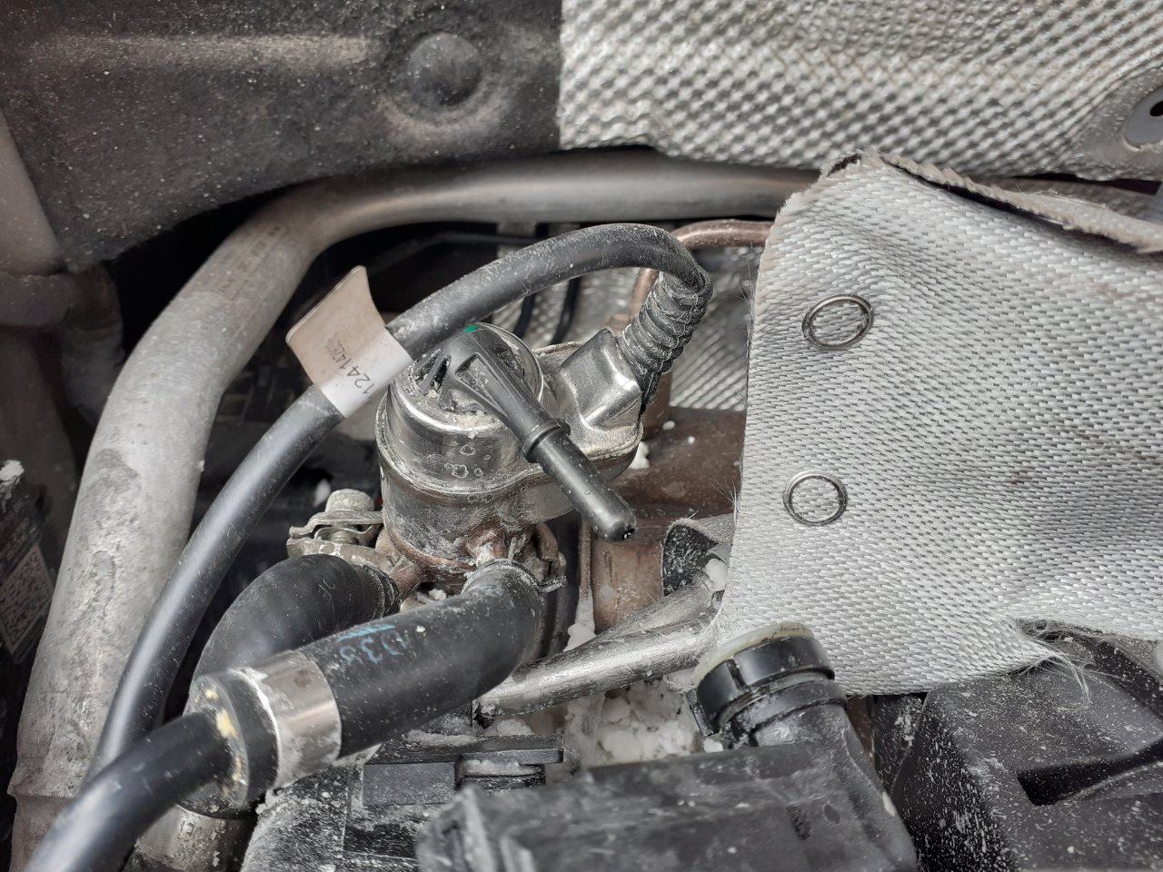

Taaselustan teemat, täna lõi hoiatuse põlema, et 1000km mootorit enam käima ei saa. Kapoti alt tuvastasin samuti, et ülemine toru lekib - kas see on ka veateate põhjuseks(P20E800 Reductant pressure too low). Kas Tartus võiks leiduda kohta, kus probleemi kõrvaldamiseks vajalikud asjad on letikaup?

Forssis tavaliselt on olnud kohe võtta. See üsna levinud viga.

Sama teema mul samuti, ls 135tuh läbisõit. Passat 2016a 2.0 140Kw Kapotialune kristaliseerunud AdBlue jama täis. See toru peaks olema kahes osas. Homme uurin hindasid. Kas keegi on ka ise üritanud vahetada?

Ma ise ei ole vahetanud kuna sündisin kümne pöidlaga, aga just veidi aega tagasi sai selle probleemiga tegeletud. Toru ise maksis Forsis 205 euri allahindlusega. Minuarust kahes osas ta ei olnud. Läks terve toru mootoriruumist taha paagi juurde. Vahetus on tükk tööd, aga samas usun, et täiesti ise tehtav.

Kahes osas aga harnemine on tagumise paagi juures.

Toru sai vahetatud. Selline paar tunnikest nokitsemist, üsnagi kitsad olud ja ruumi vähe. Taga, põhja all läheb toru n.ö kiirliitmega edasi, seal on ka toru lahknemiskoht. Toru nyyd vahetatud, ning mootoriruum puhas. Nüüd olen umbes 4000km uue väljavahetud toruga sõitnud kuid AdBlue tase ei lange, kui vaadata n.ö auto kompuutrist siis koguaeg saan sõitta 10500km ehk sis saan aru et auto ei kasuta ikkagi hetkel AdBlue'd. Kas peale uue toru panekut oleks pidanud arvutiga(diagnostiga) teadma andma et on paigaldatud uus toru?
