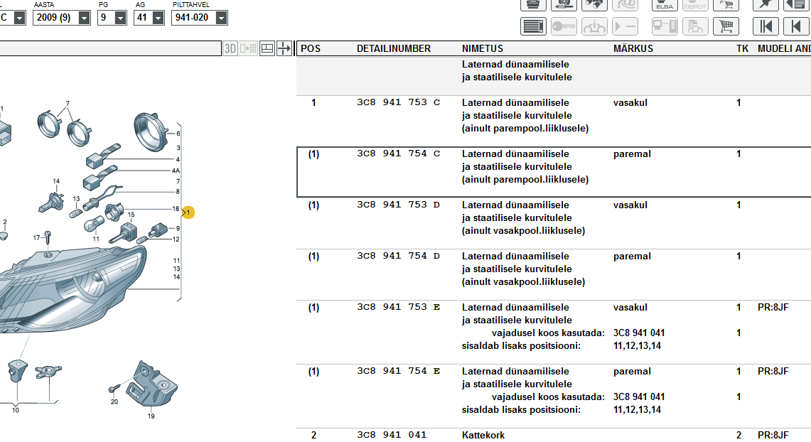

Kõige lihtsam, tõsta kapott üles ja vaata tulede pealt detaili numbrit
siis kergelt tuvastatav, kas tegu meie turu tulega või inglismaale mõeldus tulega
cc tuled.PNG (157.81 KiB) Vaadatud 4980 korda

Tänud pildi eest, lähen ja kontrollin üle.
