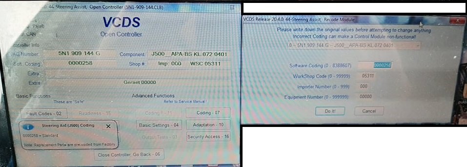

4. Ise kahtlustasin, et kuna vahepeal lasti remondis aku tühjaks, siis võib olla nullis mingid seaded ära elektrilisel latil ja ostsin VCDS-i, et need üle vaadata, aga tuleb välja, et minu latil ei olegi seal kodeeringus midagi muuta.
Kas on veel midagi mida proovida enne kui uue lati tellin? Googeldades leian, et on ka võimalik mingeid uusi või teisi lati firmware-sid peale flashida. Äkki keegi targem oskab nõu anda, enne kui lati ära tellin. Rool keerab koha peal seistes peaaegu sama kergelt kui enne, aga sõites läheb oluliselt raskemaks, mis on mulle loogikavastane, sest kui oleks mingi mehaaniline lati viga, siis peaks ju asi vastupidi toimima? St et koha peal keerates vajavad rattad rohkem jõudu kui hoo pealt? Mingeid veakoode ka pole.
Lati kood VIN koodi järgi: 3AB-423-061-M
Lati kood VCDS andmetel: 5n1909144g

Aga küsin nii, et kui on kunagi mingi uuem roolilati kood peale flashitud, siis kas aku tühjaks jooksmine võib selle koodi kustutada? Näen siit (https://vag-flashinfo.de/index.php?part ... 144&as=#vw), et minu kood (072 või 5N1909144G) on nii vana, et pole seal isegi kirjas. Nende uuematega väidetavalt saab ka rooli raskust reguleerida. Äkki oli ennem mõni nendest uuematest peal ja rool max kergele settingule pandud, ja nüüd tühja akuga see kadus?

enne vahetust võiks proovida parameetrid üle kirjutada, need ju määravad mis kiirusel kui raskeks/kergeks rool muutub
edit
see eeldaks muidugi enne lati flashimist 5n1909144R-ga
