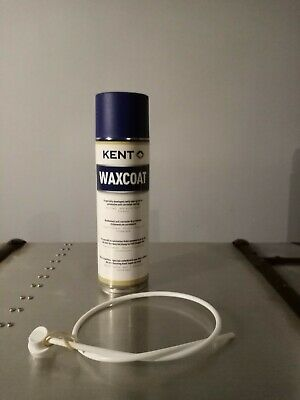

Kereõõnsustesse lastakse vaha pika kõrrega, äkki sellist kõrt ära kasutades mingi krunt sisse lödistada :roll:
See ei piserda otse torust välja vaid ümber ringi laiali, äkki kuidagi õnnestub ära pusserdada. Hiljem lase mingit kerevaha sisepind täis
