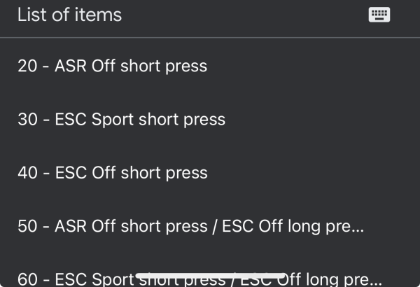

Olen hädas ühe oma libaneliku masinaga. (haldex)
asr tuleb nupust maha kuid ESP mitte, ehk külge lasta ei saa.
2012 1.6tdi 77kw manuaal nelik.
abs aju kodeering:
143B600D092300FE280C06E9901C0041350000
tarkvara istub 0152 peal
On kellelgi ideid kuidas saab ka esp off aktiveerida ?
dyno mode ei viitsi igakord teha, lihtsam oleks 5+ sekundit nuppu all hoida nagu mu isegi vanemate ja uuemate masinatega (mitte vw)

Tänud Härra.
Alumise koodi võttis omaks.
Nüüd asr asemel armatuuris kirjas esc off, külge saab tõmmata aga gaasi vajutades veojõud ikkagi vilgub.
Kas ma tegin midagi valesti ?

Üks byte on sul puudu, et nupuga ESC Off saaks. Kaks varianti veel mida proovida, ehk muudavad midagi
143B600D092300FE280C06E9901C00413D0000
143B600D092380FE280C06E9901C00412D0000

PriitV kirjutas: ↑05 Dets 2024, 09:17 ESP-off peaks armatuuris ikka olema?
Niih. Ülemise võttis omaks, alumist ei taha võtta, proovime taas.
Tänud!
Edit.
Endiselt sama.
Nuppu vajutades (hoida võid ka niikaua kui süda ihaldab) läheb vasakul all armatuuris põlema autolibisemis märk ja all kirjas off.
armatuuris mfi -s üleval kirjutab tcs off.
Kui juba natuke lustida siis paremal spidos üleval hakkab järgmine auto libisemismärk vilkuma (asr vast).
Täpselt nagu asr ei tahaks nüüd maha tulla :)

143B600D092380FE280C06E9901C01413D0000

Omaks ta selle kodeeringu võttis, lähipäevil saan tagasisidet anda kuidas ka käitub. :)
Edit: kahjuks seis sama.
Tundub, et see MK60EC1 aju on ikka paras nuhtlus.

No tegelikult nii hull pole, aga sul oleks uuemat vaja, mil oleks 19byte jagu kodeeringut

Tere taas.
Oskad sa Härra ehk soovitada mis koodiga aju on sinna sobilik ja lisab meile ajusse ühe byte jagu ruumi ?

As Extra Info
1K0907379CC
1K0907379BM 0164 -> 1K0907379CC Software 0175
1K0907379BS 0166 -> 1K0907379CC Software 0175
1K0907379BR 0172 -> 1K0907379CC Software 0175
1K0907379CB 0174 -> 1K0907379CC Software 0175
Postitusi: 8126
Tänatud: 215 korda
Golf 6 diisel manuaal libanelik esp off.
Muidugi kodeeirngus oli veel osaline ESP off peal ;)
143B600D092380FE280C06E9901C0141350000
Nüüd pead ilmselt ka nuppu kauem hoidma.

See on ASR off?
Aga vaatan et võiks sobida. 20dets pakutud koodis oli vist checksum error.

See viimane on nüüd uue ajuga või vanaga ?
