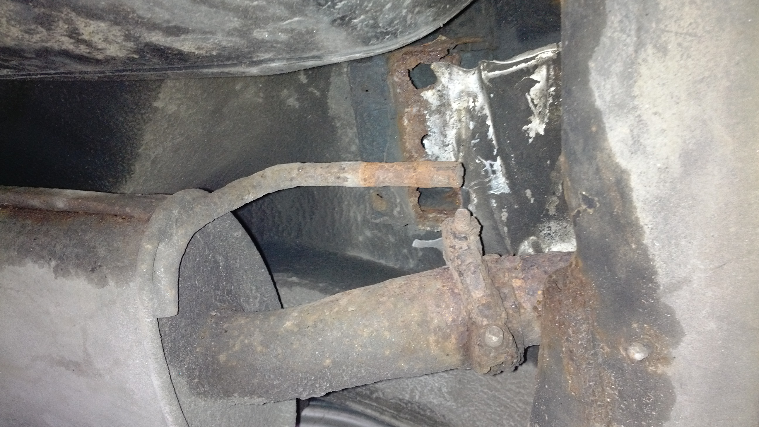

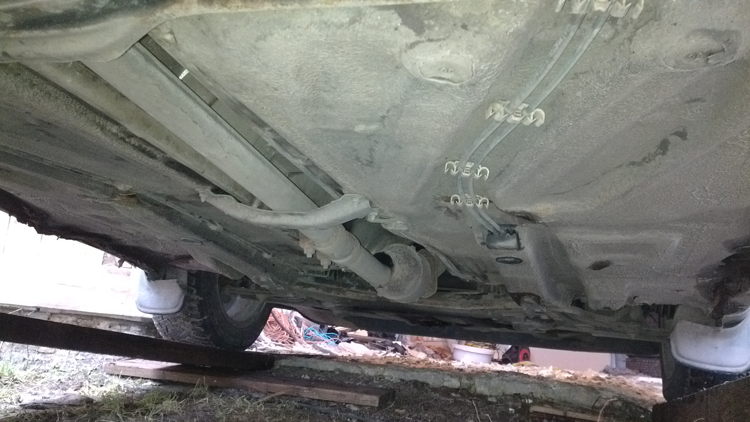

Nagu paljudelgi, on minul täna soov sõita perele külla. Eile õhtul aga ilmnes väike probleem minu golfiga, nimelt üks hetk hakkas mootor/summuti valjemat häält tegema kui tavaliselt ning koju jõudes oli kuulda juba kolksumist. Täna hommikul uurisin siis, mis täpselt viga oli ning selgus, nagu oodata oligi, et summuti on keevitusest lahti tulnud, kuna üks summuti kinnitus (kummijullaga) on eelnevalt rooste tõttu lahti tulnud. Küsimus olekski, et palju selle korda tegemine võib maksma minna ning kas oleks võimalik mingit ajutist lahendust praegu tekitada, et külaskäik käimata ei jääks? Keevitusvahendid endal puuduvad ning millegi pärast kahtlen ka, et kuidagi fikseerida seda kannatab. Kui ohtlik on sõita praegu sellise poolpiduse masinaga? Autoks Golf 3 1.9tdi
PS. Kinnitus/puks on iseenesest olemas, võtsin selle enne pildistamist ära.

Seo kuidagi kinni, et teel olles ära ei pudene. Täna sul keegi vaevalt keevitab kuskil.

Autoga iseenesest midagi ei juhtu, löristab ainult võimsalt. Siin muud võimalust, kui keevitamine pole kahjuks.

Ajutiselt annaks see summuti mingi traadiga ära fikseerida sinna kus kummitripi kinnitus oli. Praegu vist toetub sillatala peale.
Ja kui sa keevitatud ei saa, siis tõmba see toru ka traadi või nipukaga selle põhja all oleva raami külge. See kuhu praegu summuti toru toetub.
Et siis ei kolise see ka väga.
Sul diisel, siis see joriseb ikka palju. Aga peaksid saama oma sõidud siiski tehtud.
Keevitamise hinda öelda on väga keeruline. See on väga varieeruv :)
Seda muidugi sel juhul kui on kuhugi külge midagi keevitada. Et kõik liiga mäda pole.

Praegu panin toru ja raami vahele tüki tulekindlat kipsi ning tõmbasin traadiga kinni, et saaks enamvähem õige kõrgus ja et kuskilt mujalt ka ei loksuks. See tagumine osa on nüüd päris stabiilselt kinni. Vaatan, võib olla lisan mingi traadi sinna kummitripi kinnituse asemele ka. Kas on oht, et see ümara kujuga asi (no ei tea nime :oops: ), kust toru lahti tuli, võib kuidagi ära kukkuda? Praegu see ainult ühelt poolt kinni ju...

Aga vaata, et siis seda "ümarat" asja ära ei kaota. Tegu on katalüsaatoriga ja kui see kaduma läheb siis on uue hind juba päris kallis. Endal juhtus samalugu, et sealt läks katki ja katalüsaator lendas koos sukkaga minema. Remont oli 160+ eurot. Muidugi valisin tollel hetkel ka päris kalli koha.
