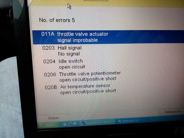

Tere, probleem siis selles et kohapealt minnes tahab mootor välja surra, peab siduri ja gaasiga hullult mängima et kohapealt ära saada,kiirendades hakkab julmalt jõnksutama ja kui gaasipedaali mitu korda järjest kiiresti ja lühikeselt vajutada siis sureb mootor välja, viimase kahe päeva jooksul see jama hullemaks läinud, lisaks langevad pöörded aeglaselt, lased kohapeal pöörded 3000 juurde nt siis umbes 1500 langeb normaalselt kiiresti ja sealt edasi aeglaselt, tühikäigul pöörded 800.

Nüüd teeb nii kui käima masin panna https://www.youtube.com/watch?v=3wjpJBqBPUk" onclick="window.open(this.href);return false; peale jagaja kaane puhastamist hakkas nii tegema

Vaata mis veakoodid ajus on, umbes varuosi vahetada pole ka mõtet.
Re: Vw vento 1.8 66kw
süüde sees tulid sellised vead, mida kustutada ei lasknud, auto käima pannes jäi alles ainult esimene või 0206 ei mäleta täpselt, seda lasi ka kustutada, kustutasin ära ja tuli tagasi

kirjutagi googlisse throttel valve actuator ja saad näha millega tegu , neid drosselklapi vigadega teemaisd siin suht palju juba siginenud , drosselklappi peaks puhastama ja siis peale puhastamist kenasti ka ära kalibreerima.
ma viskan mõned videod.
https://www.youtube.com/watch?v=1uaKXWMEwD0" onclick="window.open(this.href);return false;
https://www.youtube.com/watch?v=2zrmhDw_v7Y" onclick="window.open(this.href);return false;
need pöörete kõikumised ja hinge kinni poomised ongi see et drosselklapp teeb mis ise tahab , tuleks kenasti paika sättida ja mootor töötab ideaalsemalt.
