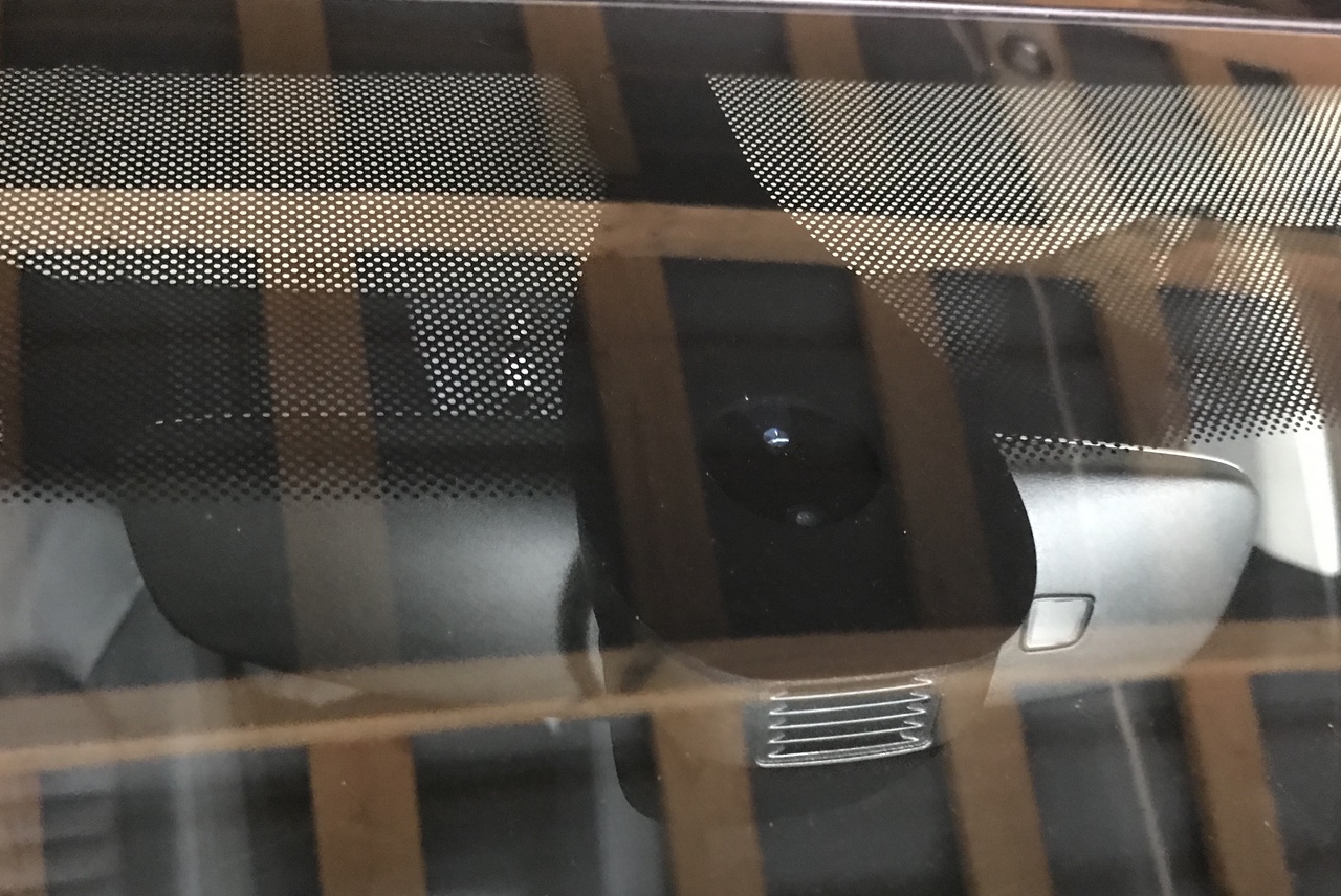

Ilmselt peaks mul olema 3Q0 980 653 kaamera. Esmane reg. 2015.03
Googeldades seda kaamerat, siis tundub et mul siiski puudub selline valmidus.
Lisan enda omast pildi, tundub siiski miskit muu olema.
Menüüs küll Road Sign Display funktsioon olemas, kui sinna ette linnuke teha, siis uuesti menüüsse sisenedes seda seal enam ka pole.

Sellel pildil on tavaline valgusanduriga esiklaas - mingist reajälgimiskaamerast pole haisugi.
Selline on kaamerakohaga B8 klaas...
Sain sellest google abiga aru. Müüja poolt eksliku info jagamine mulle lihtsalt.
