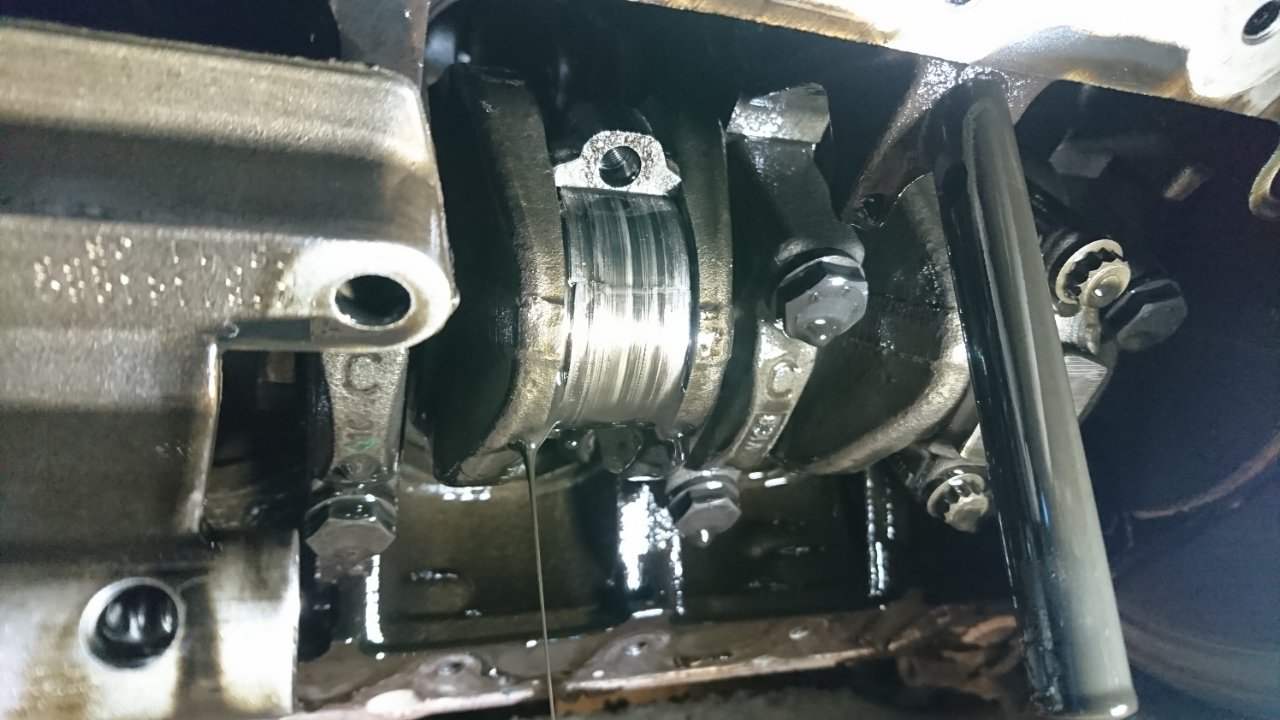

Vw Caddy 2009 hele lagin mootoris/VIGA LEITUD!
Kepsusaale ikkagi.
Kiitused "tofetome"-le :clap:
TanelP kirjutas: 05 Nov 2019, 13:38
Kepsusaale ikkagi.
Tore kui täkkesse läks. Mootori poolelt väga tark pole, aga lihtsalt selline olukord olnud.
