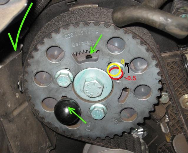

syncro angle näitab siis põhimõtteliselt nukkvõlli ajastust. Mootori otsas 3 polti, mis tuleb natukene lahti lasta ja siis ühele või teisele poole paar mm keerata (oleneb, mis näit hetkel on)

2) Eelpool mainitud syncro angle ehk nuka ajastus - kui "süüde" paigast ära, muutub ka kütusekulu.

Syncro on vist kuskil eepool, kuni 004 äkki ja 3 või 4 väärtus. Kui nüüd peast õigesti mäletan. Mootori temp peaks ka suht alguses olema.

Syncro angel on 0.( vahepeal muutub minimaalselt siia- sinna poole)
