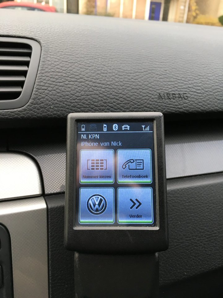

Passat B6 bluetooth moodul
Minul on see junn ja ühendas huawei p20 ära ilusti ja toimib hästi
Lugemata postitus Postitas Mütakas »
dub1 kirjutas: ↑25 Aug 2019, 17:09 31476031926_459bcfe7b8_b.jpgMinul on see junn ja ühendas huawei p20 ära ilusti ja toimib hästi
Sellega saab ainult kõnesi teha aga muusikat see ei lase.

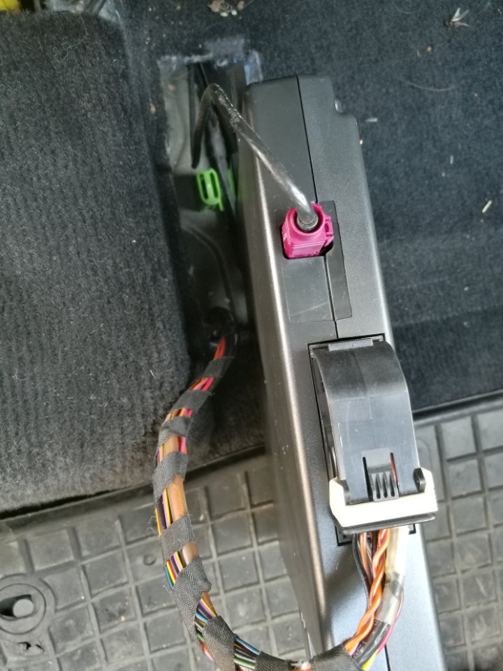

B7 pealt pakkuda 150.-€ ??? Kui huvi otsin üles ja täpsustan varuosa koodi. Vanematel väidetavalt BT mooduli juhtmestikus üks kanal puudu, tahad muusikat kuulata, pead mõne traadi juurde tõmbama.
Kaks juhet tuleb vedada tegelikult istme alt raadioni.

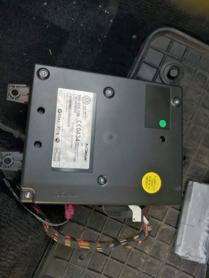

Lugemata postitus Postitas jann123 »
Ma sain romulast. Kauplesin kõvasti alla. Sain 30 ga. Mõtlesin et mis see hoidik seisab tühjana, samuti viimasrl ajal ikka on tekkinud vajadus handsfree vastu. Ühendus minu android 10 samsung a50 kenasti, sai helisrada ja vastu võtta. Bt moodul on 729G lõpuga. Mina olen rahul. Pilt
