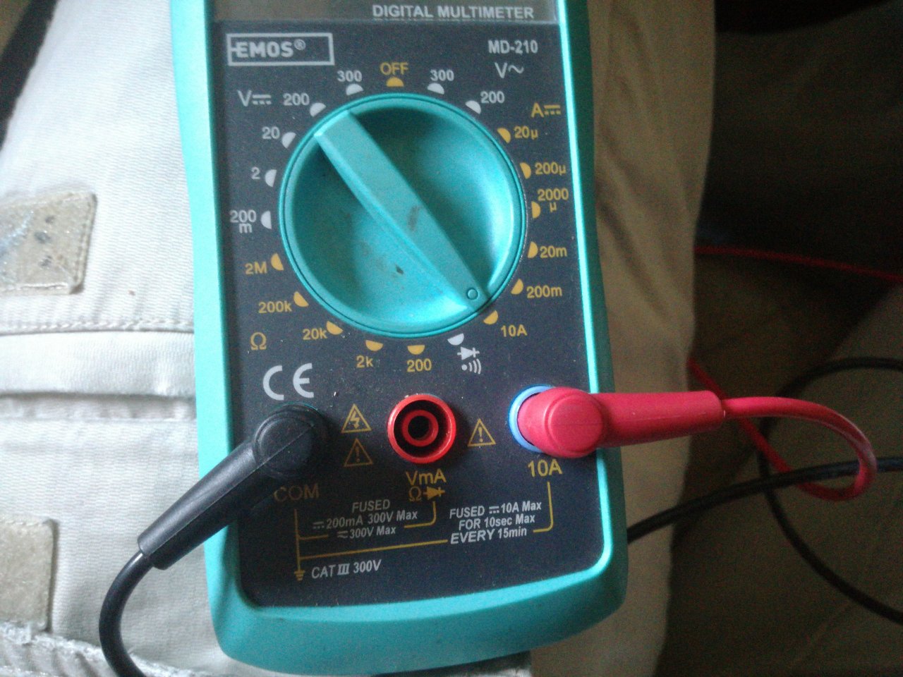

Mis asendis multimeeter peab olema?
Rooma
Postitusi: 178
Liitunud: 29 Mär 2016, 12:24
Tänatud: 7 korda
Aku kontrollimine
10A peal, ja punase juhtme tõstad V "august" kolmandasse auku, kus on kirjas A

Sedasi siis...ja vahele paned jadamisi, kas plussklemmi ja aku,-või miinusklemmi ja aku vahele
Muid pingeid sellise testri seadistusega mõõta ei tohi.
