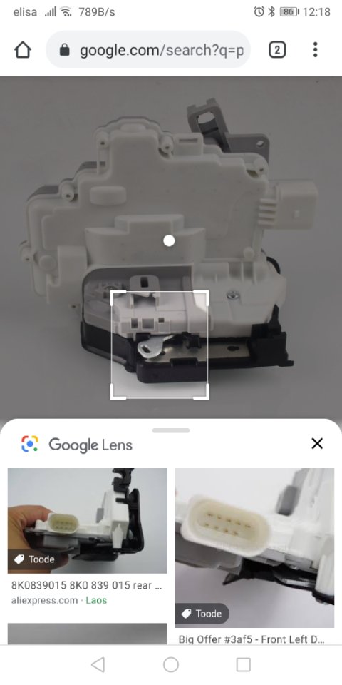

Proovi see hoob ülesse leida. Arvatavalt aitab ka kui suudad trossi kõri mehhanismi küljest lahti lükata. Pilt on küll parem poolsest lukust, aga ehk aitab
