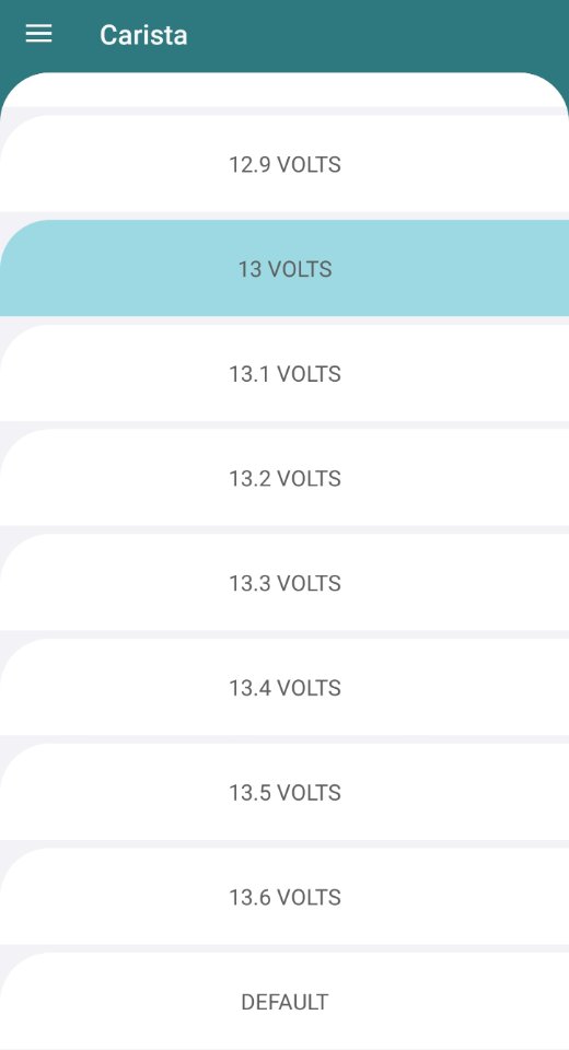

See voltide peale keeramine. Mul praegu mälu järgi jookseb 13.0 V peale. On keegi datasheete uurinud ja uuringuid teinud mis see parim on? Ma räägin siis halogeenidest.

13V pealt 14V või rohkema peale ehitamine pole eriline raketiteadus. Küll aga ei kesta pirn enam nii kaua.
Caristat kasutades jäi mul ka silma, et mul 13V. Küll aga ei süübinud, kuhu suunas seda veel regullida annab ja kas üldse mõistlik!? :think:

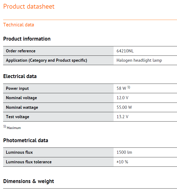

Ma nüüd ei teagi, kas võin B7 tulede teemas halongeenidest rääkida :D Igatahes vaatasin Osram Nightbreaker Laser H7 datasheedist, et test voltage on 13.2 V, seega selle võiks vähemalt peale keerata. Iseasi palju see mõjub :)
NIGHT BREAKER LASER H7 Datasheet
