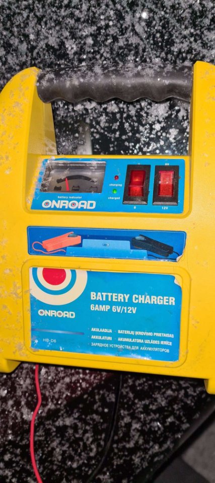

Hetkel on selline lihtne laadija, mis näitas korraga Charging ja Charged. Saa nüüd aru, mis seisus aku tegelikult oli. Janno

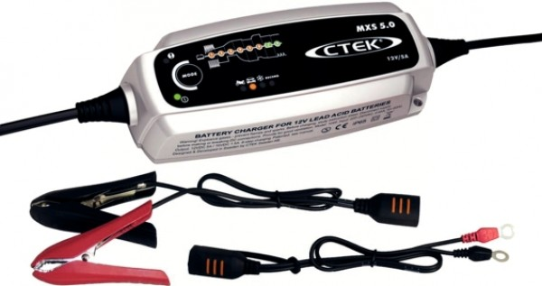

Ctek i soovitaks ... https://patareid.ee/est/ctek-mxs-5-0-12 ... vMQAvD_BwE

Okey kui pole siis jah on Rooma pakutud Ctek mõistlik lahendus, sellele pakutakse lisavarustusena kiiret kontroll lampidega lahendust sigareti süütajasse, kiirühendusi jms

Kuna hind suht sama siis pigem oranž Ctek.
https://patareid.ee/est/ctek-mxs-5-0p-p ... ah-laadija

Kasutan ka Ctek akulaadijat. Just sellel põhjusel, et saadaval on ka hulganisti erinevaid lisasi. Kuna peres on ka mõned motikad ja paar hobiautot veel, siis on ülimugav kui igal hobikal on välja toodud Cteki laadimisjuhtme pistik. Ei pea motika akut välja kaevama, et krokodillid peale panna jne. Samuti laeb see aparaat erinevaid akutüüpe. Mingi recover funktsioon on ka. Katsetasin seda funktsiooni ühe garages vedeleva utiliseerimist ootava aku peal ja üllatus oli suur, kui aku uuesti surmast ärkas.
Kõlas küll nagu reklaamjutt nüüd, aga kinnitan, et pole antud toote turundamisega kuidagi seotud

Olen enda majapidamises seda oranži ehk kolm või rohkem aastat intensiivselt kasutanud, õues ja toas, iga ilmaga ja igal temperatuuril. Juhtmed tõesti alla miinus kahekümne kraadi juures kangeks ei lähe ja murduma ei kipu. Talvel enamuse ajast mõne talve läbi tegevusetult seisva aku külge ühendatud.
Minu arust päris hea valik.

Välistemp. kompensatsiooniga laadijad, kus laadimisklemmis on temp. andur, mis korrigeerib laadimisvoolu vastavalt välistemp.-le.
Sama on ka ctek uuematel laadijatel pluss laadimisäppi kasutamine:
https://akukeskus.eu/toode/akulaadija-ctek-cs-one/
https://www.exidegroup.com/eu/sites/def ... manual.pdf
