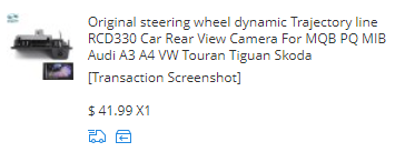

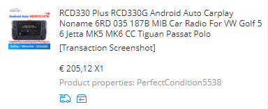

Vaatasin ajaloost mida ma ostsin kaugelt naabrite juurest.
Makk ise:
Oluline oli, et 6RD 035 187B ja Noname versioon. Sellel hinnale tuli veel DHL u 40€ otsa + toll ka.
Link makile
Kaamera (pööravate joontega):
Link kaamerale

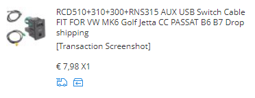

Kui tahad veel USB pesa käetoe sisse, siis ma võtsin selle ka: Link USB pesale
Plus ma endale ehitasin sinna kaamera sisse veel pesuri ka. Minu auto teemas peaks rohkem infot olema, kogu ehitusest üldiselt ka.
Enne ostu sirvi veel seda Reddit-i teemat
PS! Hiina on meile ju nagu Leedu, vaid üks riik vahel

Vale asi, igast rcd 360 ja 340pro tuleb eemale hoida. Õige rcd 330g õige koodiga tunneb selle järgi ära, et keskel on aux auk.

Pildi järgi on vale jah. Need mis mul RCD 330G B lõpuga Noname olid suht haruldased juba siis kui ma otsisin. Otsing viskab ikka ette neid rcd360 ja 340 variante. DRIVE-st lugesin, et need ei pidavat vastu pidama.MartenL kirjutas: ↑14 Okt 2021, 15:58 Sealt alist on 340€+toll+km siis kokku ca 450€?

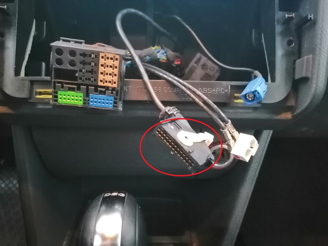

Tellisin selle ära, valisin Poola lao ning vähem kui nädalaga oli ilma tolli ja km-ta käes. Pole see mis siin teemas soovitatud aga vana restarti tegeva RNS510 asemele sobib hästi.
https://www.aliexpress.com/item/4000421 ... 4036%22%7D
Kuna mul autos oli varem Bluetooth ja sellel riistal on ka, siis nüüd telefoni valikus kaks Bluetoothi ja mõlemad toimivad
Paaritasin telefonist auto bluetoothi lahti.
Üks pistik jäi auto poolt üle ning kaamera kohta ütleb not available. Kaamera oli saanud mõned kuud tagasi otsa niikuinii, ilmselt tagaklaasi pesuvesi ajus.
Kas keegi teab mis pistik see on?
