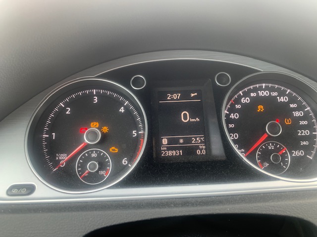

auto seisis 2 päeva maja ees ja kui oli vaja sõitu minna, siis ootas armatuuris jõulupuu.
pilt
Kaabel sappa ja punast kui palju

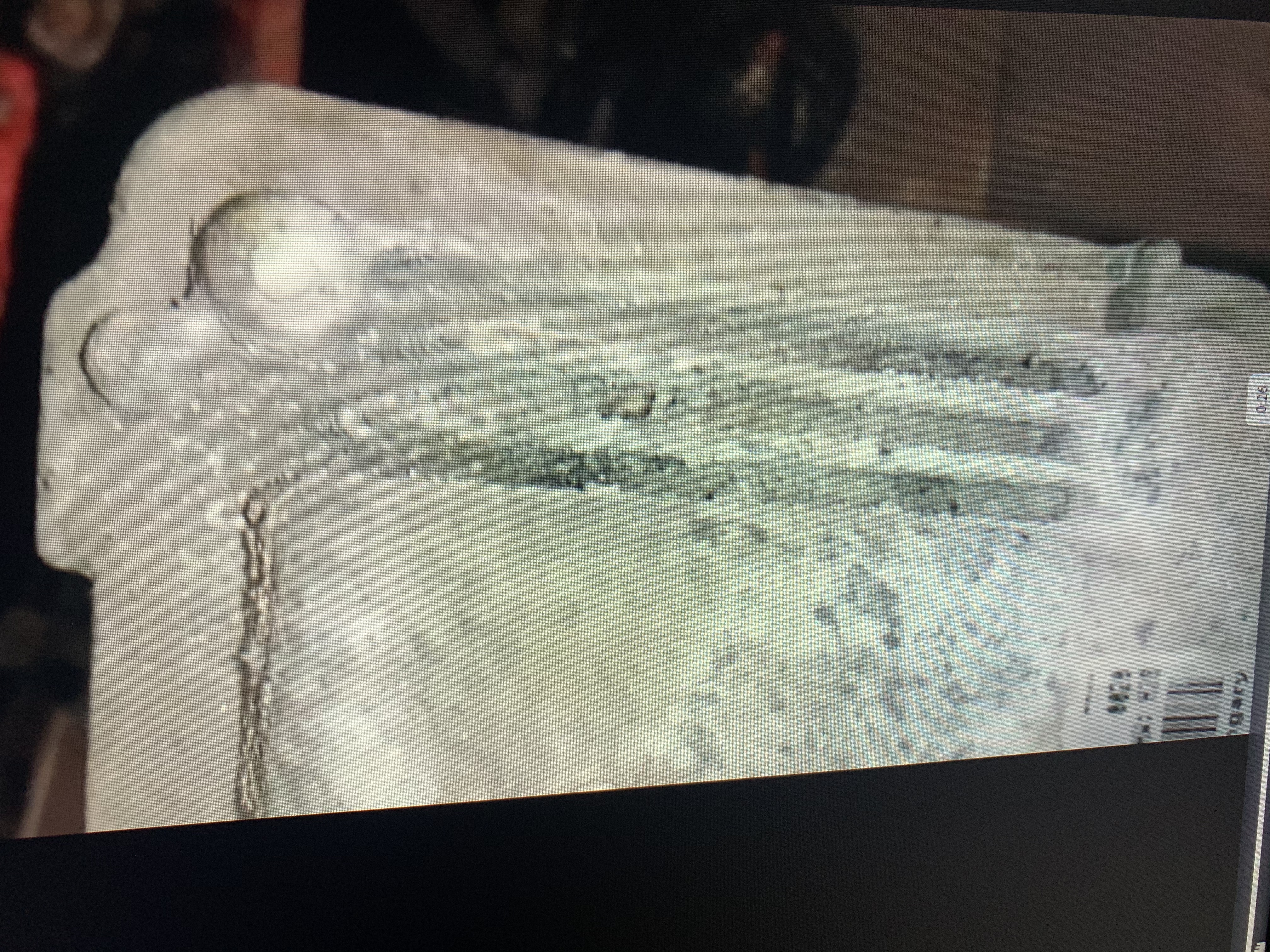

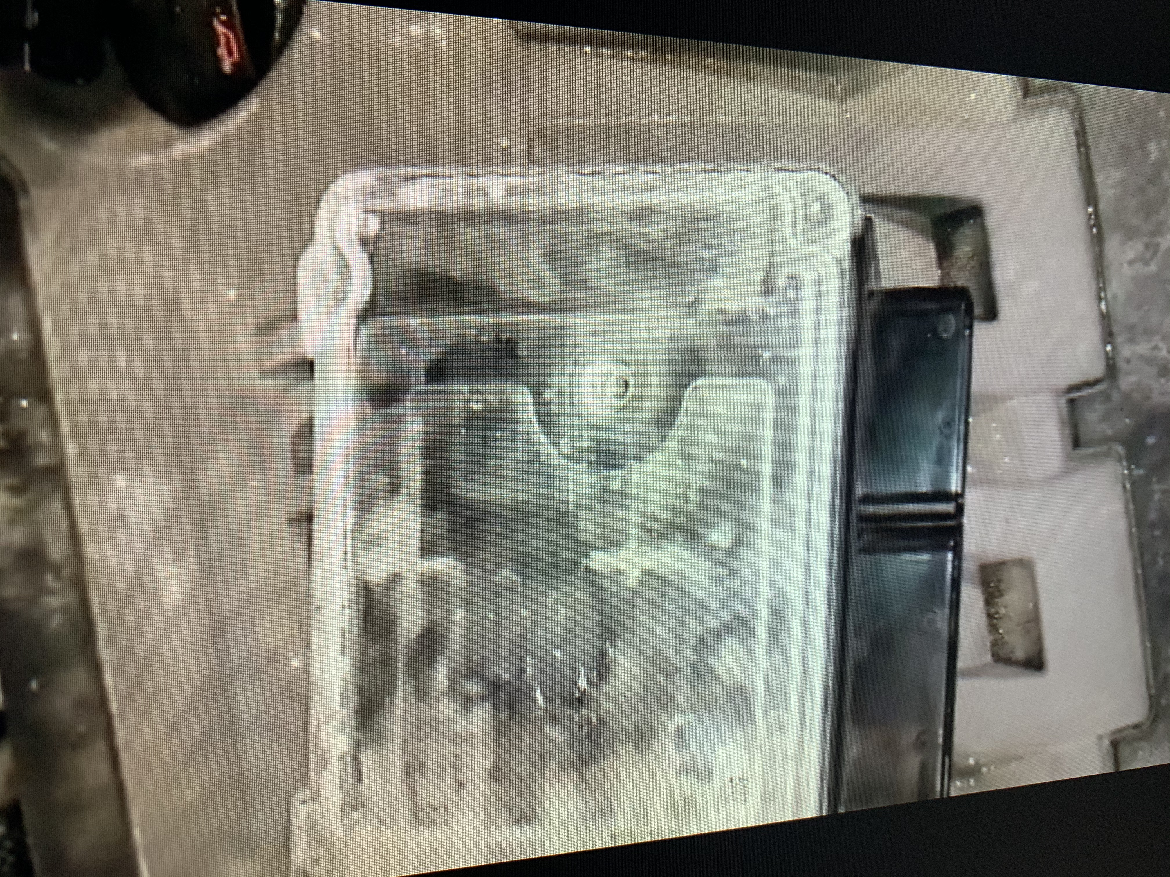

mis seal ikka tekitab, korrosioon ja niiskus :wink:
ja olgem ausad, absurdne aju asukoht :crazy:
Tegin siin 2 pilti videost, mis saadeti.
Viimati muutis anonymous2, 24 Veebr 2022, 17:35, muudetud 2 korda kokku.
