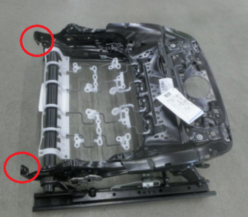

Kahjuks see nii on jah, et antud istme raamile ei saa isofixi paigaldada, kuna raamil puudub nö plekist põhi/vann, kuhu isofix kinnitub, on ainult traadist ja plastist võrku meenutav ollus.

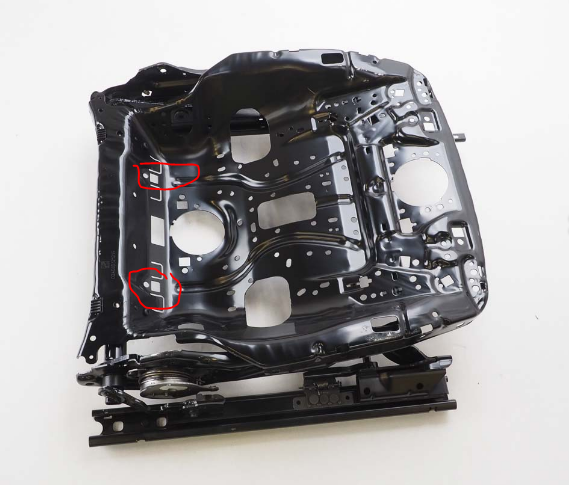

Isofix raam läheb otstest kinni iseenesest ja need augud paistavad küll pildilt.

Millised augud? Tahad kinnitada plastmassi või vedru külge?
Plekist osa on istme esiots. Sinna otsa kuhu võiks isofiks kinnituda on hunnik plastmassi.

Eip, sinna kinnituvav istme külje plastikud.
Viidatud kohta käivad pleki mutrid ja poldid sisse, põhitugevus jääb kanda selle tagumise toru peale, mis isegi Arteoni istmel on olemas.
Isofix keerdub ümber toru ja poldid ( M6) ainult fikseerivad selle, et see pm küljest ei kukuks.
