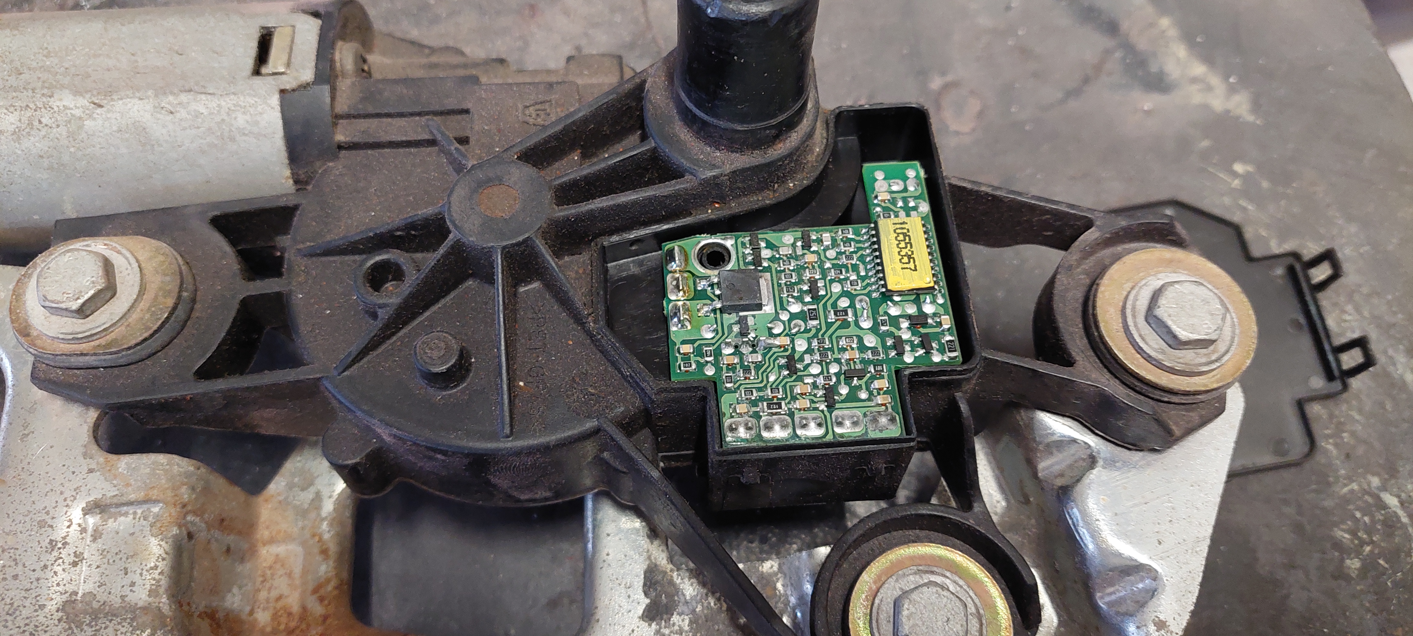

Uurisin, mootori juures on jah väike trükiplaat, mida ilma lahtijootmata saab puhastada ainult ühelt poolt. Ja seal on niiskus kallal käinud tõesti. Ilmselt siis see elektroonika juhib ka intervalli ja eraldi releed vms pole.

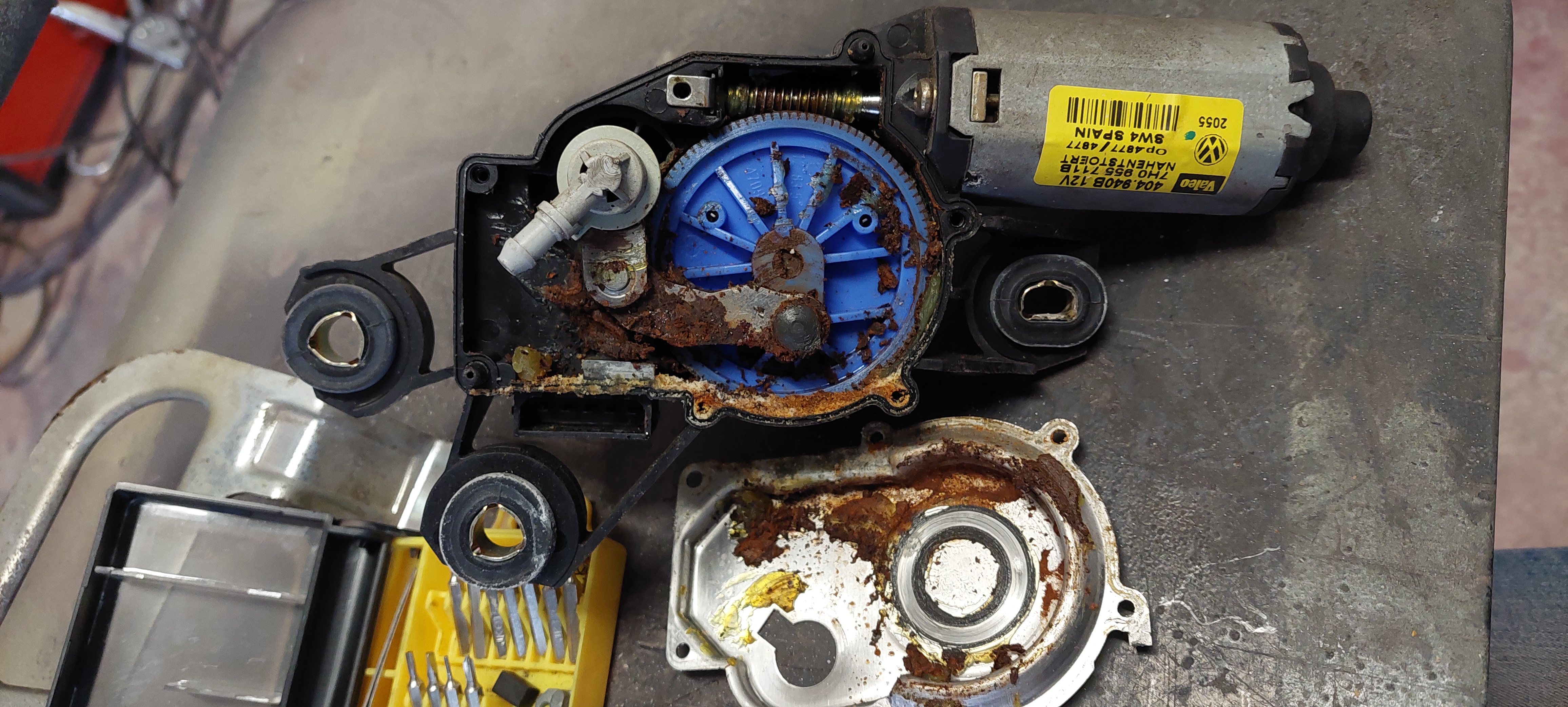

Njh, kiskusin lahti. Niiskust natuke on skeem saanud aga ootasin palju hullemat.
Kas oskab ehk keegi aidata juhtmete skeemiga (pinout). Kuna doonorauto uksejuhtmestik ei sobinud minuomaga 1:1 siis on väike kahtlus veel et äkki on kojamehe pistikus ka juhtmed teisiti?
Järgmistele avastajatele infot, mis mootori seest leida võib
