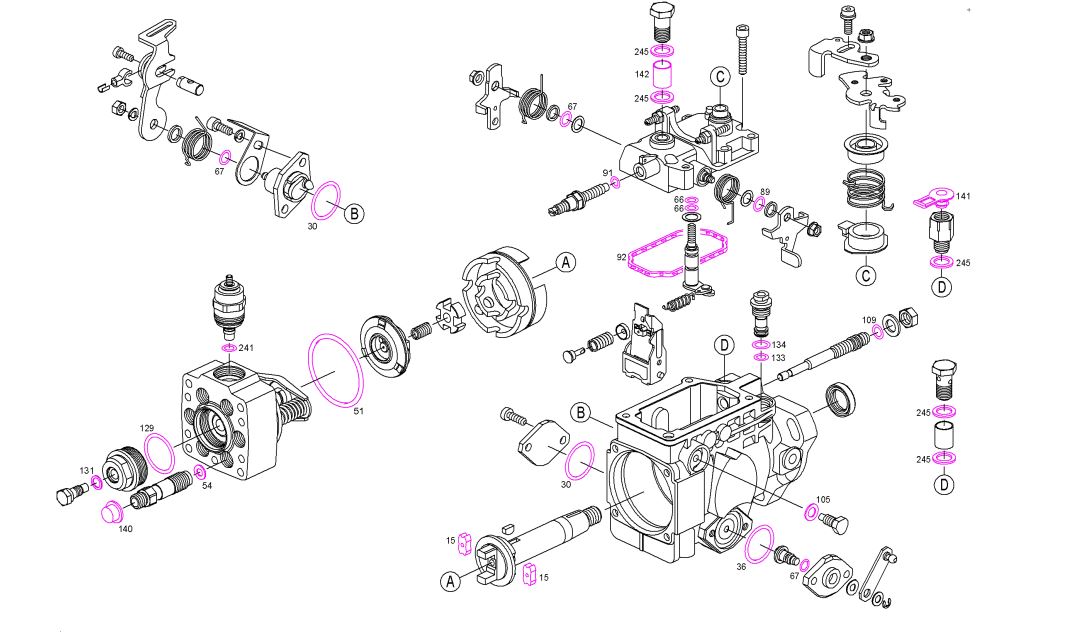

Tervitus, anomaalia algas sellest, et peale mootori vahetust hakkas kütus paaki vajuma ja pidi igal külmal käivitusel pumpama käsipumbast. Peale igat sõitu oli kerge toore diisli hais kapoti all. Peale kõikide voolikute vahetust umbes 3 nädalat pidas täiesti kenasti. Arvasin, et mure lahendatud kuid ühel ilusal suvepäeval oli taas kütus alla vajunud. Lõin käsipumbaga korraliku surve üles ja märkasin leket (Pumba gaasi "hoova?" alt ringiga märgitud alas v.t pilti). Siit ka minu küsimus. Oskab ehk keegi targem diisli guru mind juhatada poeni või toote koodini, et saaks pumba tihendi remondi komplekti, antud tihendi vahetus peaks üsna kerge olema või peaks probleemide ennetamiseks midagi enne ka teadma? Neti avarustest oma peaga suurt midagi ei leidnud ja täpselt ei tea ka milline tihend sinna minna võiks.

Lisan ka pildi tihendikomplektist ehk läheb mõnel tulevikus vaja.

Võlli puks kaane sees tuleks ka vahetada, muidu ei pruugi kasu olla uuest tihendist. Väga lihtne see vahetus ka ei ole.

Nagu ennem mainitud, siis gaasihoova o-rõngas ja kaane sees olev puks süüdlaseks arvatavasti.
Pigem liigitaks töö raskeks, nagu kaupo pildilt näha, siis on seal päris mitu vedru ja muud pudinat ning hoob peab pärast samasse asendisse jääma, et pump toimiks.

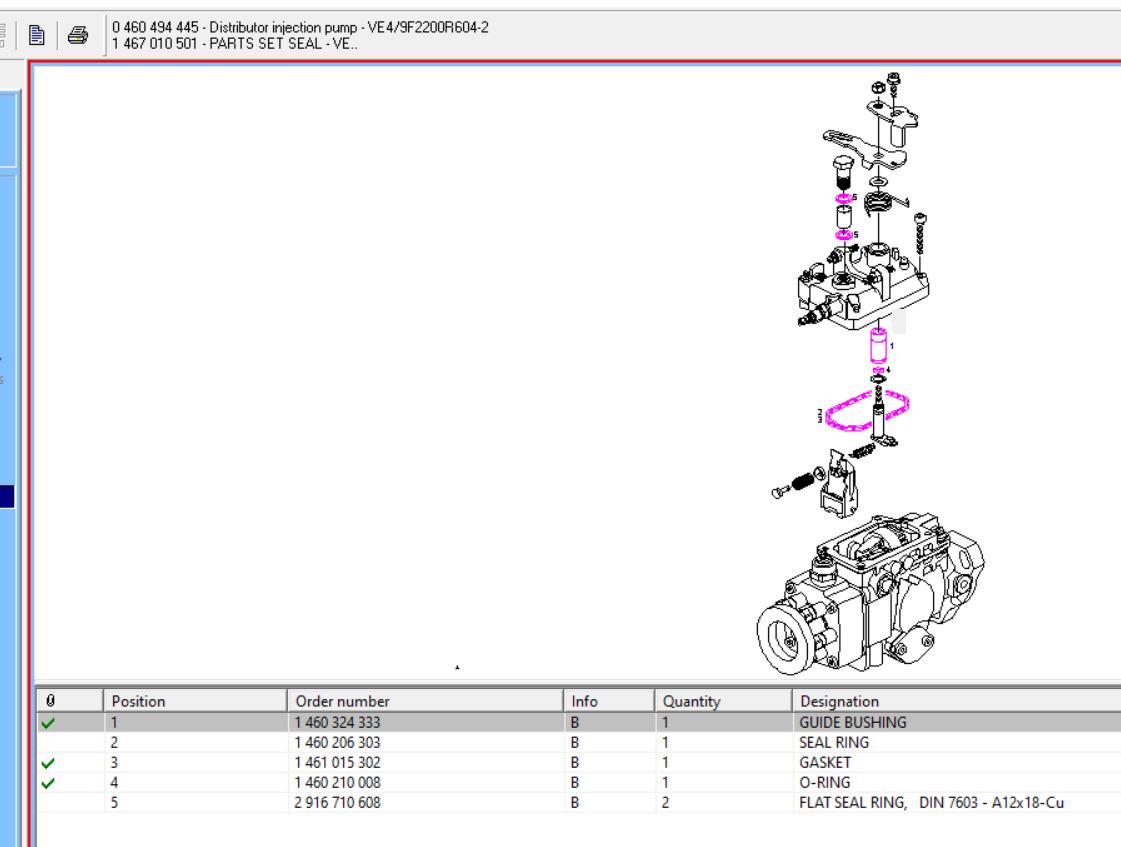

Tihendikomplekt 1467010501, äkki keegi tahab näha, mida see sisaldab

Vastus kuivatile. Tegu siis ilmselt Caravelle või Transporteriga. Boschi pumba tootekood võiks olla 0460494417. Võid igaks juhuks pumba pealt vaadates selle üle kontrollida. Gaasivõll võiks olla koodiga 1463162202. Gaasivõlli puks 1460324333. Gaasivõlli tihend 1460210008. Võid osta komplekti 1467010501. Sellest on minu pandud pilt natukene üleval. Komplekt sisaldab seda puksi ja tihendit.

Tagasisideks niipalju, et siin mainitud info alusel sai uus gaasivõll paika. Gaasivõlli kaane tihendit ei olnud siin teemas mainitud koodiga komplektiga saada(ei mäleta milline see kood täpselt oli). Poes otsiti mulle alternatiiviks komplekt 2467010003(15€) ja sobiv kaane tihend tuli sealt, kusjuures erinevaid kõrgsurvepumba tihendeid oli seal komplektis sees päris palju. Mingisugune komplekt gaasivõlli ümber sobiva tihendiga oli veel ENT220001.
