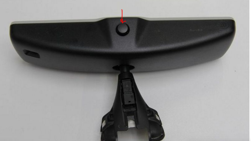

See küll muldvana postitus kuid postitan siia oma "mure". Käisin just esiklaasi vahetuses ja peale seda põleb B7 sisepeegli vasak tuluke pidevalt. Kas ja kus kohast on võimalik seda tulukest välja lülitada???

Peegli all on sihuke ca 7mm läbimõõduga nupuke, proovi seda muljuda, ehk aitab, aga ma ei saa aru, miks sa seda välja tahad lülitada.

See tuli põleb vaid, siis kui isetumenemine on sisselülitatud. Sealt alt saad sisse ja välja lülitada isetumenemist.
