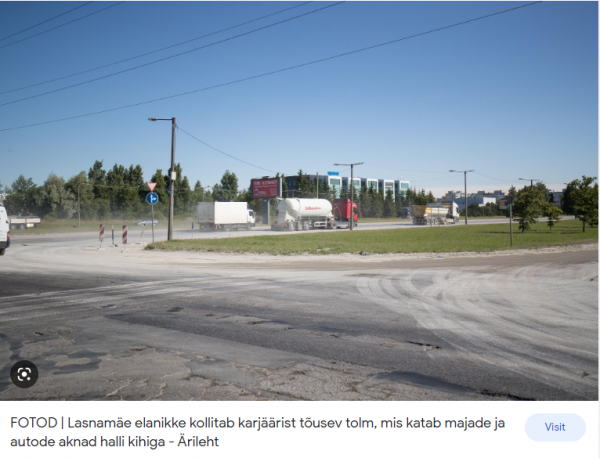

Pidasin silmas missugused on nn. rasked tingimused meil siin võrreldes Euroopaga - palju me kogeme siin -30 ja +30? Pakun et güntherid on asja lahendanud lõdva randmega pannes Eesti ja Ida-Euroopa ühte patta Venemaaga kehtestades neile erinõuded autode ekspluatatsioonil. Nii mõnegi teise tootja mõne mudeli müük Venemaale oli näiteks üldse keelatud vältimaks halbadest ekspl. materjalidest tingitud võimalikke garantiijuhtumeid (BMW ja MB näit., sellest kirjutas kunagi mingi tehnikaportaal).
Teine variant saaks olla et tegu on siinsete esinduste isetegevusega kes turu väiksuse tõttu näevad võimalust teha rahaliselt kallimaid hooldusi sagedamini (ei pruugi olla tõde, lihtsalt võimalus..). Kasutan näit. Masteri bussi mille teor. hooldusvälp heade tingimuste korral on kuni 40k. See oli ka üks argument ostul. Mul pole kunagi õnnestunud saada välpa sinna ligilähedalegi, ta hakkab hooldusse kutsuma kuskil 8...9k läbisõidu peal kuigi kasutustingimused on pea ideaalilähedased. Sellega olen pead murdnud et kas on tegu müügitrikiga või on keegi hooldusvälpa meelega lühendanud et klient käiks sagedamini hooldustes.
